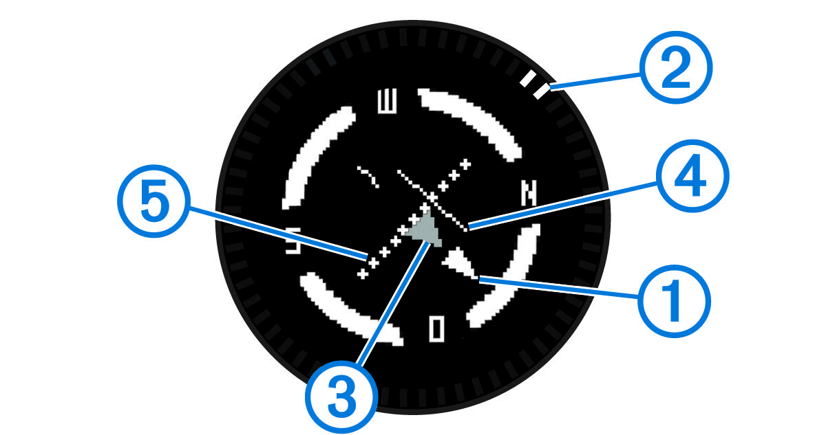

    Horizontal Situation Indicator mit Beschriftungen
    Beschriftung Nummer eins
    Kurslinienzeiger. Gibt die Richtung der gewünschten Kurslinie vom Startpunkt zum nächsten Wegpunkt an.
    Beschriftung Nummer zwei
    Peilungszeiger. Gibt die Peilung zum nächsten Wegpunkt an.
    Beschriftung Nummer drei
    To- und From-Anzeige. Gibt an, ob Sie sich in Richtung des Wegpunkts bewegen oder sich davon entfernen.
    Beschriftung Nummer vier
    Kursablageanzeiger (CDI). Gibt die Position der gewünschten Kurslinie in Relation zur aktuellen Position an.
    Beschriftung Nummer fünf
    Distanz der Kursabweichung. Die Punkte geben die Distanz der Abweichung an.
    TIPP: Sie können die Aktionstaste wählen, um den Maßstab anzupassen.
  2. Ändern Sie die Richtung, bis der Peilungszeiger auf die Markierung oben an der Uhr ausgerichtet ist, um sich in Richtung des nächsten Wegpunkts zu bewegen.
    TIPP: Wenn die To- und From-Anzeige in die entgegengesetzte Richtung des Kurslinienzeigers weist, entfernen Sie sich vom nächsten Wegpunkt.
  3. Fliegen Sie weiter in die Richtung des nächsten Wegpunkts.
    Der Kursablageanzeiger bewegt sich in Richtung des Kurslinienzeigers. Wenn der Kursablageanzeiger vollständig auf den Kurslinienzeiger ausgerichtet ist, befinden Sie sich auf dem ausgewählten Kurs zum nächsten Wegpunkt.
