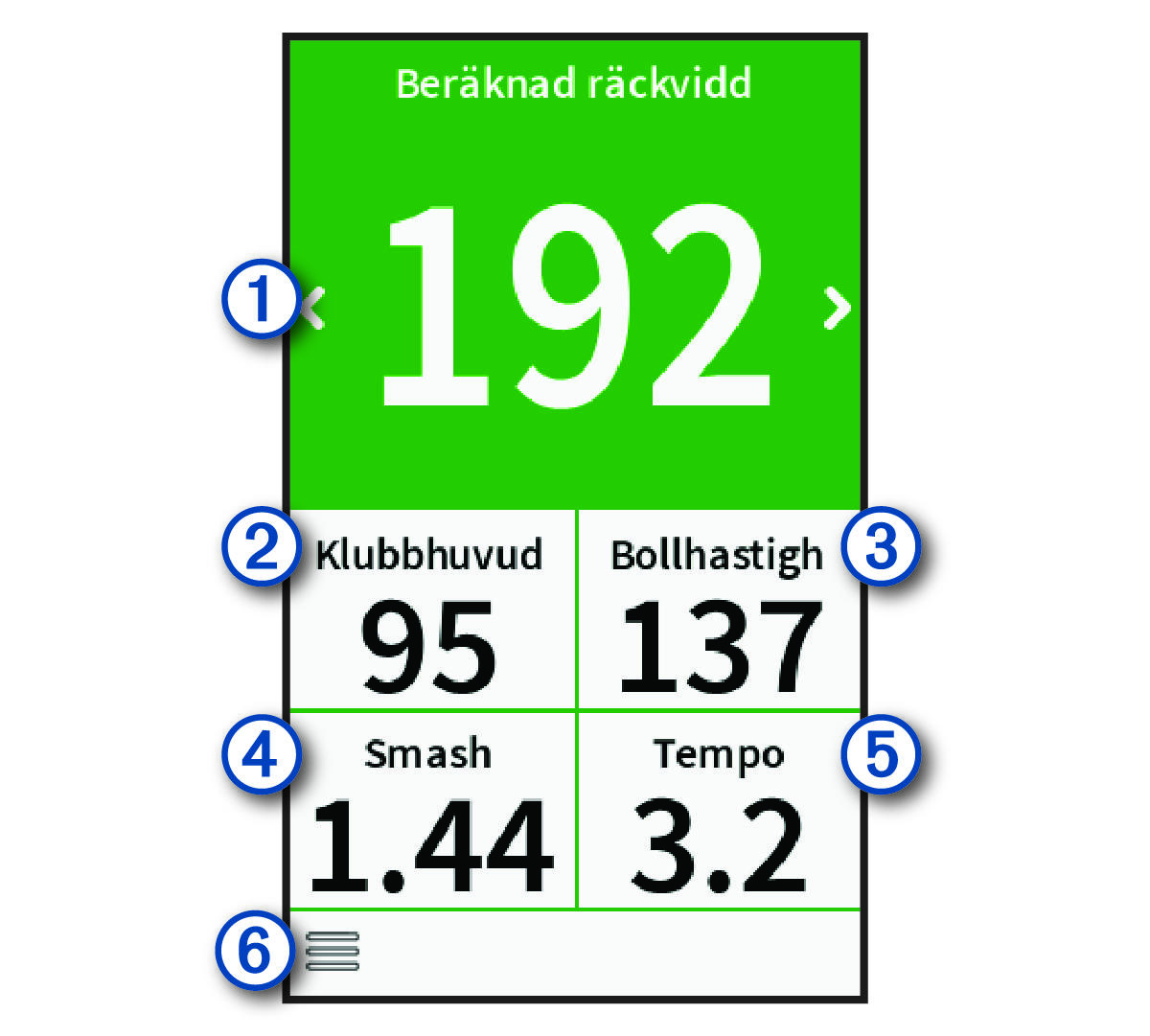

Uppvärmningsläge
Tryck på radarknappen eller välj Uppvärmning från hemskärmen.
Obs!: Om du inte träffar en boll i din sving i det här läget visas endast klubbhuvudets hastighet och svingtempot.
Screenshot of warm-up mode with callouts
Bildtext nummer ett
Visar det beräknade lyftet eller beräknat lyft plus rullning.
Ändrar svingdata när alternativet väljs.
Bildtext nummer två
Visar klubbhuvudets hastighet.
Bildtext nummer tre
Visar bollens hastighet.
Bildtext nummer fyra
Visar smash factor.
Obs!: smash factor är bollens hastighet delat på klubbhuvudets hastighet och används för att visa klubbans effektivitet när den träffar bollen. En högre siffra är mer effektiv.
Bildtext nummer fem
Visar svingtempo.
Obs!: Svingtempot är tiden för baksvingen dividerat med tiden för nedsvingen uttryckt som ett förhållande. Mer information finns under Tempoträningsläge.
Bildtext nummer sex
Visar en meny med uppvärmningsfunktioner, som instruktioner och tips, och du kan avsluta uppvärmningen när du vill.
