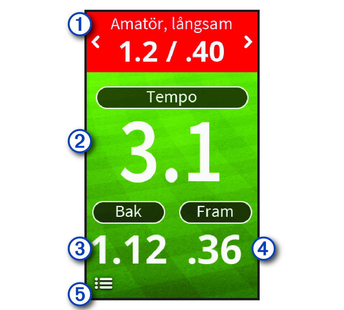

Tempoträningsläge
Enheten mäter och visar tiden för din baksving och nedsving. Enheten visar också ditt svingtempo. Svingtempot är tiden för baksvingen dividerat med tiden för nedsvingen uttryckt som ett förhållande. Ett förhållande på 3 till 1, eller 3,0 är det idealiska svingtempot baserat på studier av professionella golfare (Det idealiska svingtempot).
Från hemskärmen väljer du Tempoträning.
Screenshot of tempo training mode with callouts
Bildtext nummer ett
Visar tempotiden (förhållande mellan baksvings- och nedsvingstid).
Ändrar tempotiden när alternativet väljs.
Bildtext nummer två
Visar ditt svingtempo.
Obs!: Ditt svingtempo och dina svingtider är märkta i olika färger för att visa hur nära måltiden du ligger.
Grön: Inom 25 % av måltiden
Röd: Snabbare än måltiden
Blå: Långsammare än måltiden
Bildtext nummer tre
Visar tiden för din baksving.
Bildtext nummer fyra
Visar tiden för din nedsving.
Bildtext nummer fem
Visar en meny med tempoträningsfunktioner, som att stänga av tempoljudtoner, och du kan avsluta träningsläget när du vill.
