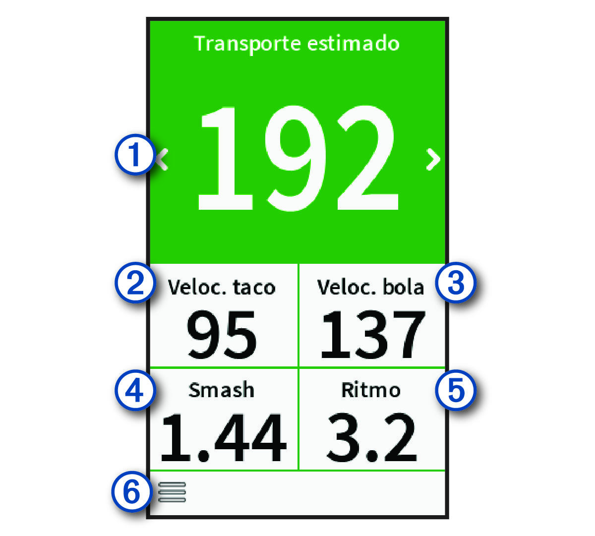

Prima o botão do radar ou selecione Aquecer no ecrã inicial.
NOTA: Se não der uma tacada com o seu swing durante este modo, apenas são apresentadas as métricas de velocidade da cabeça do taco e de ritmo do swing.
Screenshot of warm-up mode with callouts
Anotação número um
Apresenta o voo estimado ou o voo e a deslocação estimados.
Altera as métricas de swing sempre que estiver selecionado.
Anotação número dois
Apresenta a velocidade da cabeça do taco.
Anotação número três
Apresenta a velocidade da bola.
Anotação número quatro
Apresenta a smash factor.
NOTA: A smash factor é equivalente à velocidade da bola a dividir pela velocidade da cabeça do taco. É utilizada para indicar a eficiência do impacto do taco sobre a bola. Um número superior é equivalente a maior eficácia.
Anotação número cinco
Apresenta o ritmo do swing.
NOTA: O ritmo do swing é equivalente à duração do backswing a dividir pela duração do downswing, sendo expresso sob a forma de uma proporção. Para obter mais informações, consulte Modo de treino de ritmo do swing.
Anotação número seis
Apresenta um menu com as funcionalidades do modo de aquecimento, como dicas instrutivas, e permite-lhe terminar o aquecimento sempre que estiver selecionado.
