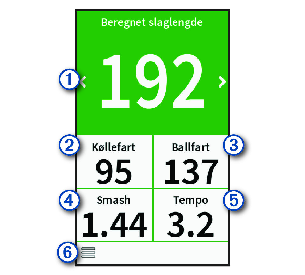

Trykk på radarknappen eller velg Oppvarming på startskjermbildet.
MERK: Hvis du ikke slår en ball med svingen din i denne modusen, vises bare statistikk om køllehodehastighet og svingtempo.
Screenshot of warm-up mode with callouts
Merknad nummer én
Viser beregnet slaglengde eller beregnet slaglengde pluss rulling.
Endrer svingnummeret når dette er valgt.
Merknad nummer to
Viser køllehodets hastighet.
Merknad nummer tre
Viser ballhastighet.
Merknad nummer fire
Viser smash factor.
MERK: smash factor er ballhastighet delt på køllehodets hastighet, og brukes for å indikere effektiviteten til køllen som treffer ballen. Et høyere tall er mer effektivt.
Merknad nummer fem
Viser svingtempo.
MERK: Svingtempoet vises som et forholdstall basert på å dele baksvingtiden med nedsvingtiden. Se Tempotreningsmodus for å få mer informasjon.
Merknad nummer seks
Viser en meny med funksjoner i oppvarmingsmodus, som instruksjoner, og lar deg avslutte oppvarmingen når dette er valgt.
