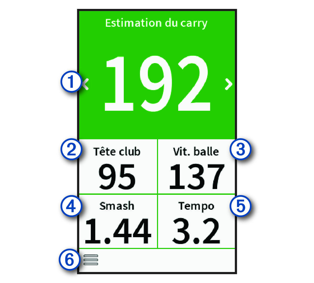

Mode échauffement
Appuyez sur le bouton du radar ou sélectionnez Échauffement sur l'écran d'accueil.
REMARQUE : Dans ce mode, si vous ne touchez pas la balle avec votre swing, seules les métriques vitesse de la tête du club et tempo du swing s'affichent.
Screenshot of warm-up mode with callouts
Légende numéro un
Affiche une estimation du carry ou du carry plus le roulement.
Sélectionnez ce chiffre pour modifier la métrique de swing.
Légende numéro deux
Affiche la vitesse de la tête du club.
Légende numéro trois
Affiche la vitesse de la balle.
Légende numéro quatre
Affiche le smash factor.
REMARQUE : Le smash factor correspond à la vitesse de la balle divisée par la vitesse de la tête du club. Il est utilisé pour indiquer l'efficacité du club lorsqu'il frappe la balle. Plus le chiffre est élevé, plus l'efficacité est élevée.
Légende numéro cinq
Affiche le tempo du swing.
REMARQUE : Le tempo du swing correspond à la durée du backswing divisée par la durée du downswing. Il est exprimé sous forme de rapport. Pour en savoir plus, consultez la rubrique Mode exercice de tempo.
Légende numéro six
Permet d'afficher le menu des fonctions du mode échauffement, notamment des astuces, et permet de quitter le mode échauffement.
