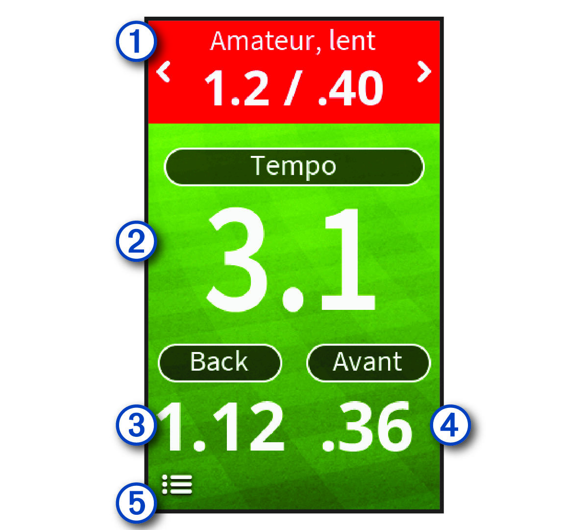

Depuis l'écran d'accueil, sélectionnez Travail du tempo.
Screenshot of tempo training mode with callouts
Légende numéro un
Affiche le timing du tempo (rapport de temps backswing/downswing).
Sélectionnez ce champ pour modifier le timing du tempo.
Légende numéro deux
Affiche le tempo de votre swing.
REMARQUE : Le tempo et les durées de vos swings sont inscrits en différentes couleurs pour vous indiquer où vous vous situez par rapport à votre objectif de timing.
Vert : dans les 25 % de votre objectif
Rouge : plus rapide que votre objectif
Bleu : plus lent que votre objectif
Légende numéro trois
Affiche la durée de votre backswing.
Légende numéro quatre
Affiche la durée de votre downswing.
Légende numéro cinq
Permet d'afficher le menu des fonctions d'exercice de tempo, notamment pour désactiver les sons, et permet de quitter le mode entraînement.
