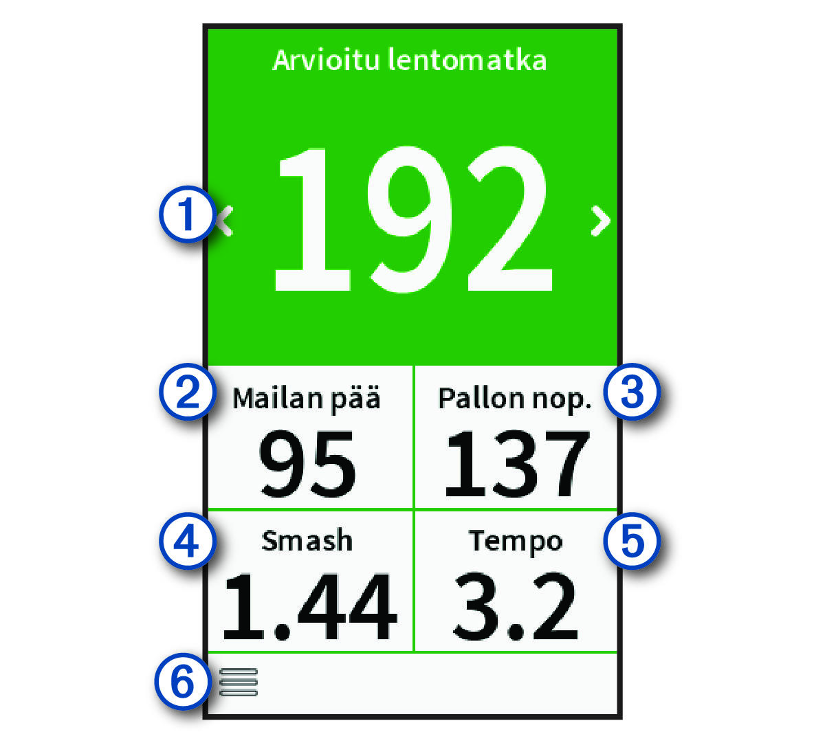

Screenshot of warm-up mode with callouts
Numero yksi
Näyttää arvioidun lentomatkan tai arvioidun lentomatkan ja kierteen.
Vaihtaa valittuna lyöntitilastoa.
Numero kaksi
Näyttää mailanpään nopeuden.
Numero kolme
Näyttää pallon nopeuden.
Numero neljä
Näyttää smash factor arvon.
HUOMAUTUS: smash factor lasketaan jakamalla pallon nopeus mailanpään nopeudella. Se osoittaa tehon, jolla maila osuu palloon. Suuri numero tarkoittaa suurta tehoa.
Numero viisi
Näyttää lyöntitempon.
HUOMAUTUS: Lyöntitempo on backswingin aika jaettuna downswingin ajalla. Se ilmaistaan suhteena. Lisätietoja on kohdassa Tempoharjoittelutila.
Numero kuusi
Näyttää valikon, joka sisältää lämmittelytilan ominaisuuksia, kuten vinkkejä. Voit myös lopettaa lämmittelyn.
