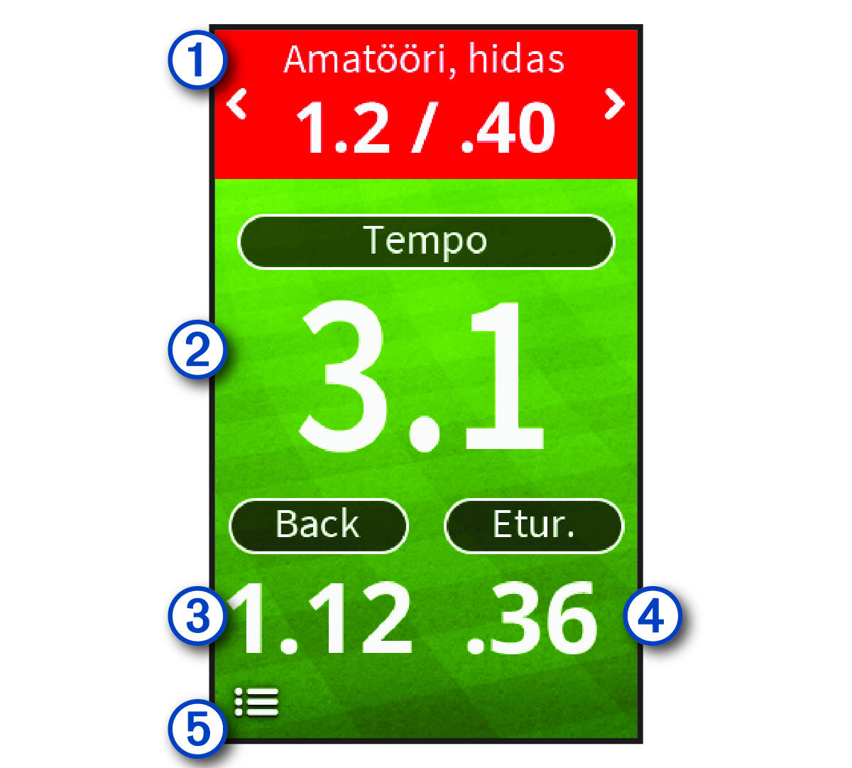

Laite mittaa ja näyttää backswingin ja downswingin ajan. Se näyttää myös lyönnin tempon. Lyönnin tempo on backswingin aika jaettuna downswingin ajalla. Se ilmaistaan suhteena. Ihanteellinen, ammattilaisgolfaajien lyönteihin perustuva lyönnin tempo on 3:1 eli 3.0 (Ihanteellinen lyönnin tempo).
Valitse aloitusnäytössä Tempoharjoittelu.
Screenshot of tempo training mode with callouts
Numero yksi
Näyttää tempon ajoituksen (backswingin ja downswingin aikasuhteen).
Muuttaa valittuna tempon ajoitusta.
Numero kaksi
Näyttää lyöntitempon.
HUOMAUTUS: Lyöntitemposi ja lyönnin ajoituksesi korostetaan eri väreillä, jotta näet, miten lähellä tavoiteajoitusta olet.
Vihreä: enintään 25 prosentin päässä tavoiteajasta
Punainen: tavoiteaikaa nopeampi
Sininen: tavoiteaikaa hitaampi
Numero kolme
Näyttää backswing-aikasi.
Numero neljä
Näyttää downswing-aikasi.
Numero viisi
Näyttää valikon, joka sisältää tempoharjoitteluominaisuuksia, kuten tempoäänten poistamisen käytöstä. Voit myös lopettaa harjoitustilan.
