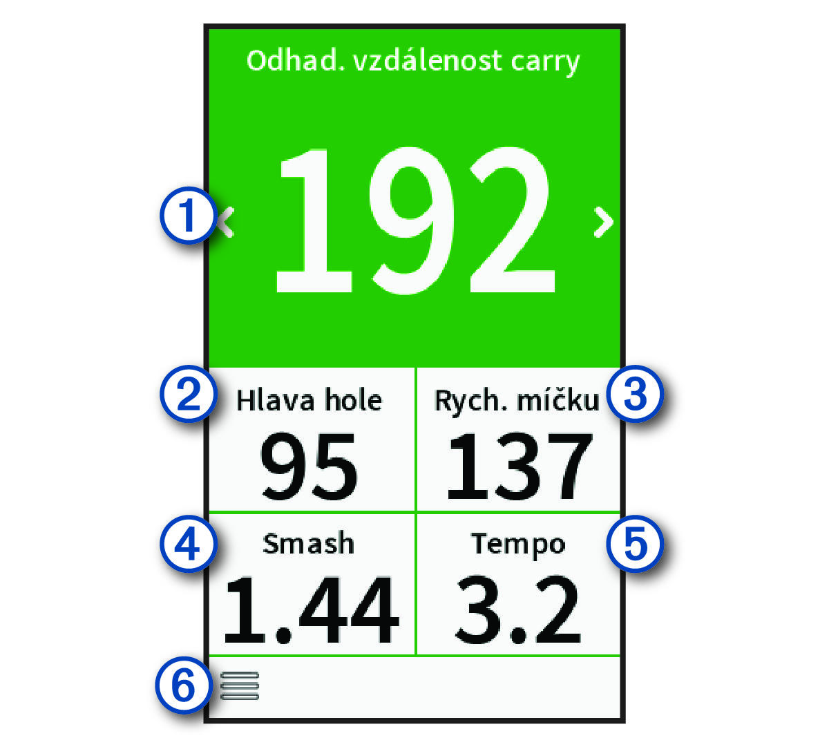

Zahřívací režim
Stiskněte tlačítko radaru nebo na domovské obrazovce vyberte možnost Zahřívání.
POZNÁMKA: Pokud v tomto režimu při švihu holí nezasáhnete míček, zobrazí se pouze metriky rychlosti hlavy hole a tempa švihu.
Screenshot of warm-up mode with callouts
Popisek číslo jedna
Zobrazí odhadovanou vzdálenost letu nebo letu a doběhu míčku.
Při výběru umožňuje úpravu metrik švihu.
Popisek číslo dva
Zobrazí rychlost hlavy hole.
Popisek číslo tři
Zobrazí rychlost míčku.
Popisek číslo čtyři
Zobrazí hodnotu smash factor.
POZNÁMKA: smash factor je rychlost míčku v poměru k rychlosti hlavy hole; určuje efektivitu úderu hole do míčku. Čím vyšší číslo, tím efektivnější úder.
Popisek číslo pět
Zobrazuje tempo švihu.
POZNÁMKA: Tempo švihu se vypočítá z doby nápřahu, která se vydělí dobou švihnutí, a je vyjádřeno poměrem. Více informací najdete v části Režim tréninku tempa.
Popisek číslo šest
Zobrazuje menu funkcí zahřívacího režimu, například tipy a pokyny, a při výběru umožňuje ukončení zahřívacího režimu.
