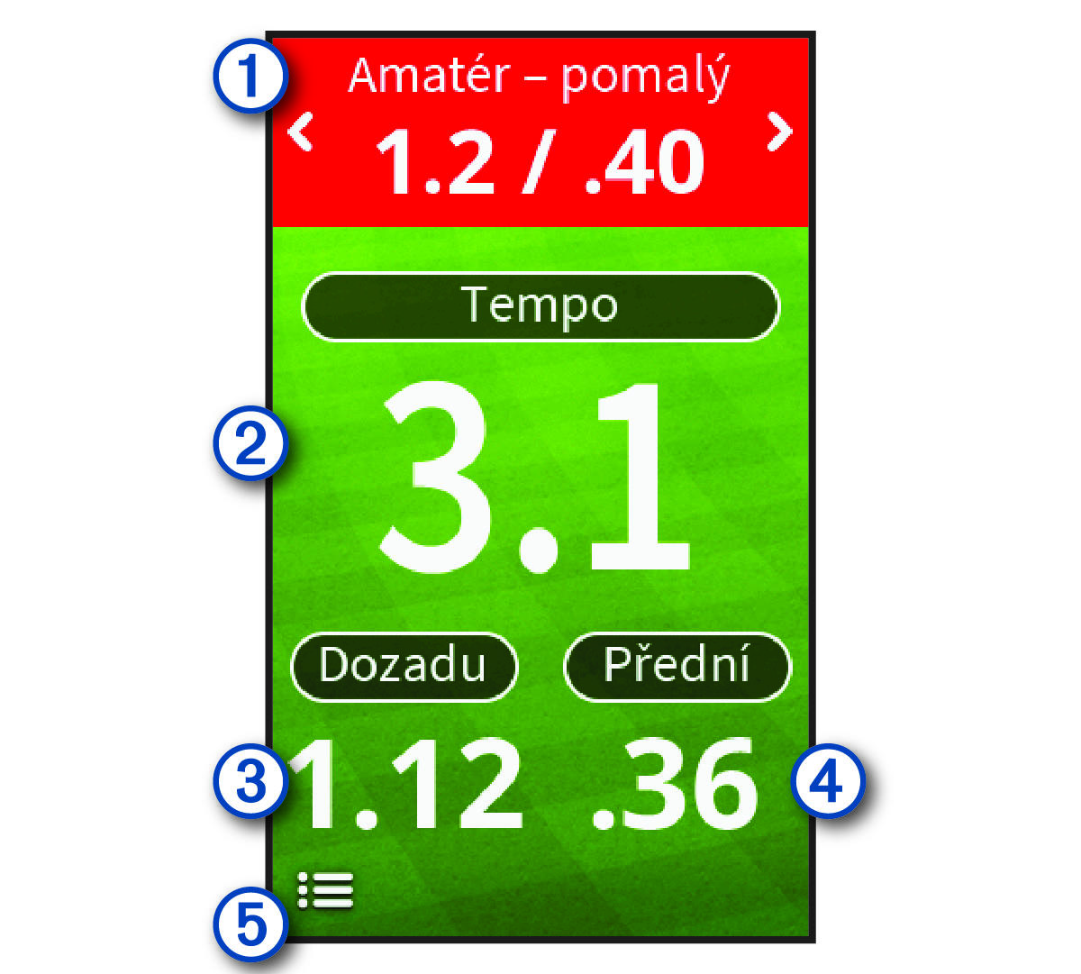

Na domovské obrazovce vyberte možnost Trénink tempa.
Screenshot of tempo training mode with callouts
Popisek číslo jedna
Zobrazuje časování tempa (poměr doby nápřahu a švihu).
Při výběru umožňuje změnu časování tempa.
Popisek číslo dva
Zobrazuje tempo švihu.
POZNÁMKA: Vaše tempa a doby švihu se zobrazují různými barvami podle toho, jak jste blízko cílovému časování.
Zelená: Cílový čas s odchylkou do 25 %.
Červená: Rychlejší než cílový čas.
Modrá: Pomalejší než cílový čas.
Popisek číslo tři
Zobrazuje dobu nápřahu.
Popisek číslo čtyři
Zobrazuje dobu švihu.
Popisek číslo pět
Zobrazuje menu funkcí tréninku tempa, například vypnutí zvukových tónů, a při výběru umožňuje ukončení tréninkového režimu.
