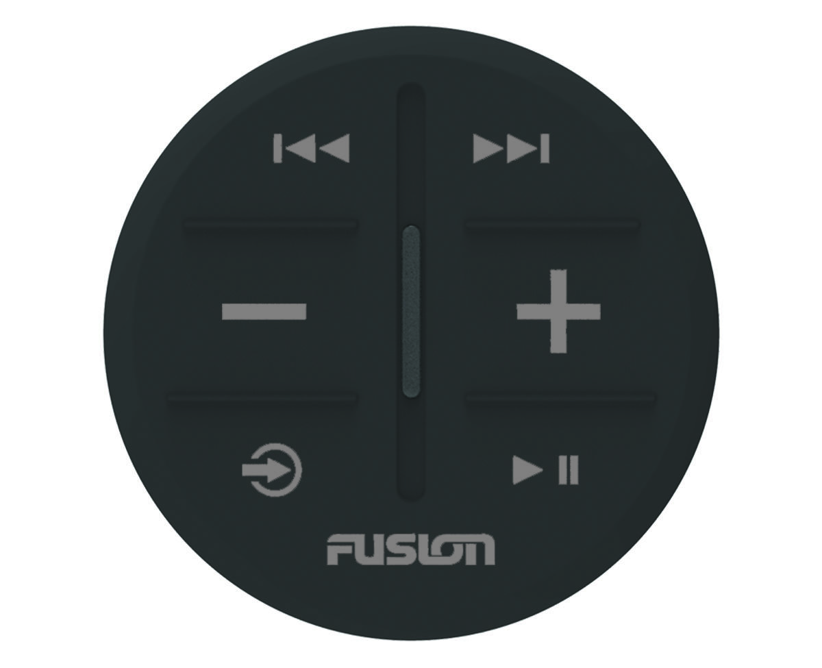

Parte frontal del dispositivo
Botón Atrás
Fuentes de radio: púlsalo para sintonizar la emisora anterior.
Fuentes AUX: púlsalo para disminuir la ganancia.
Otras fuentes: púlsalo para saltar al principio de la pista o a la pista anterior.
Botón de avance
Fuentes de radio: púlsalo para sintonizar la siguiente emisora.
Fuentes AUX: púlsalo para aumentar la ganancia.
Otras fuentes: púlsalo para ir a la siguiente pista.
Botón menos
Púlsalo para bajar el volumen.
Mantenlo pulsado para bajar el volumen rápidamente.
Botón más
Púlsalo para subir el volumen.
Mantenlo pulsado para subir el volumen rápidamente.
Botón de fuente
Púlsalo para desplazarte por las fuentes disponibles.
Mantenlo pulsado para vincular con un sistema estéreo (Conexión del mando a distancia inalámbrico a Tread Audio Box).
Botón de reproducción y pausa
Fuentes de radio y AUX: púlsalo para silenciar o volver a activar el audio.
Otras fuentes: púlsalo para poner en pausa o reanudar la reproducción.
