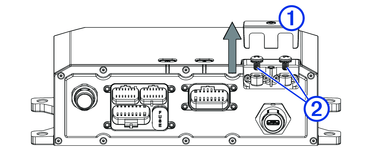

  1. Retira la cubierta del terminal Anotación número uno con un destornillador Phillips.
    Boceto básico del dispositivo con la cubierta del terminal siendo retirada con glifos

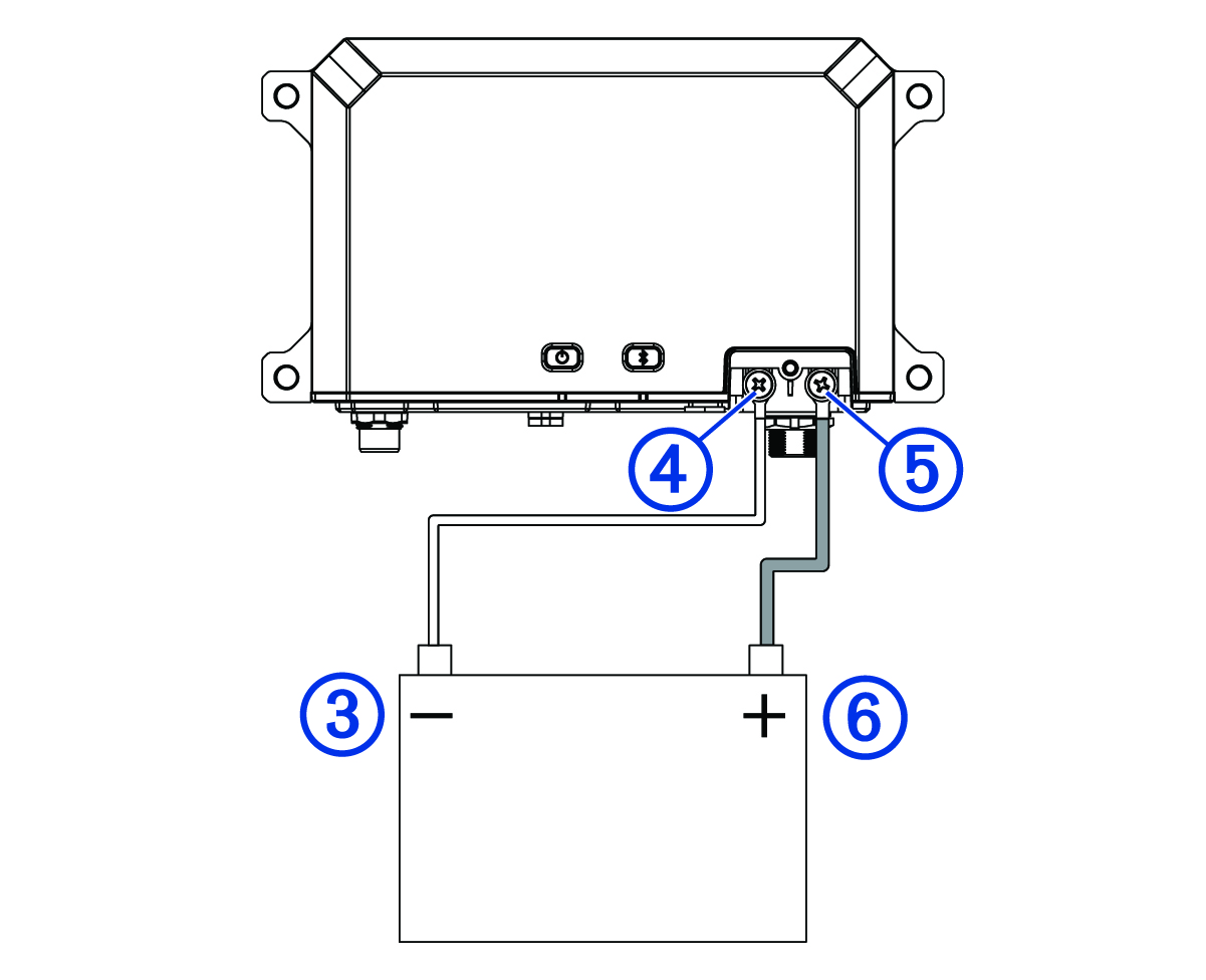

  2. Retira los tornillos del terminal GND y del terminal +12V Anotación número dos.
  3. Conecta el extremo del anillo grande del cable de tierra incluido Anotación número tres al terminal negativo de la batería del vehículo.
    Cableado de alimentación del dispositivo con anotaciones
  4. Conecta el extremo del anillo pequeño del cable de tierra al terminal GND Anotación número cuatro del dispositivo.
  5. Aprieta el tornillo del terminal GND.
    Debes confirmar que los tornillos no se pueden aflojar con la mano.
  6. Conecta el extremo del anillo pequeño del cable de 12 V incluido al terminal de +12V Anotación número cinco del dispositivo.
  7. Aprieta el tornillo del terminal de +12V.
    AVISO
    No aprietes en exceso el tornillo del terminal de +12 V para evitar daños en el terminal.
  8. Conecta el extremo del anillo grande del cable de 12 V Anotación número seis al terminal positivo de la batería del vehículo.
