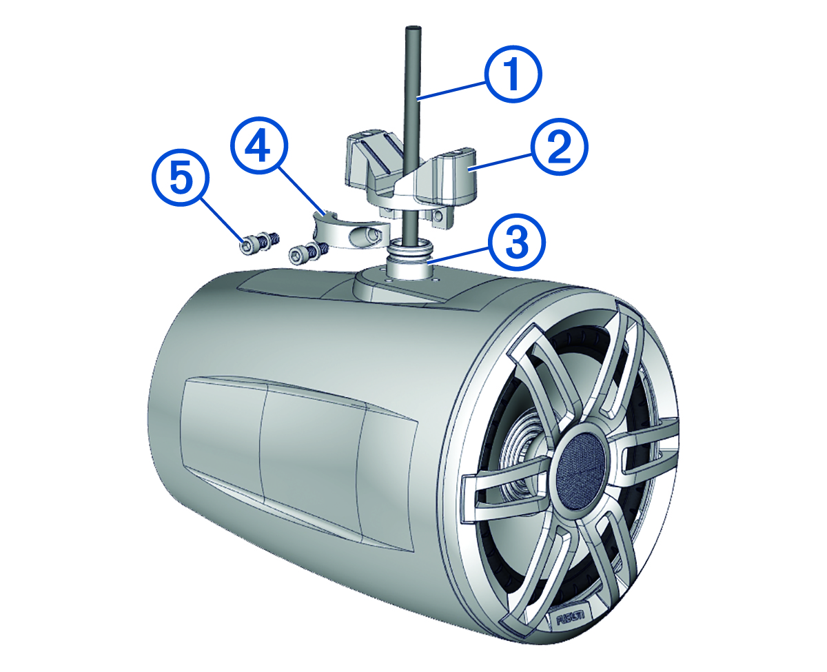

  1. De ser necesario, marca las ubicaciones en la barra antivuelco en la que planees montar los altavoces.
  2. Pasa los cables de alimentación del altavoz y del LED por la barra antivuelco hasta las ubicaciones de montaje.
  3. Pasa el cable Anotación número uno desde el altavoz a través de la base del soporte Anotación número dos.
    Instalación de la base del soporte con anotaciones
  4. Coloca la base del soporte sobre la rueda de montaje del altavoz Anotación número tres.
  5. Con un destornillador o una llave hexagonal de 4 mm, fija el collarín Anotación número cuatro a la base del soporte con dos tornillos cortos y dos arandelas Anotación número cinco, pero no los aprietes por completo.
  6. Conecta los cables del altavoz y LED ( Wiring).
  7. Coloca los cables conectados en el canal de la base del soporte Anotación número seis y pasa los cables por la barra antivuelco.

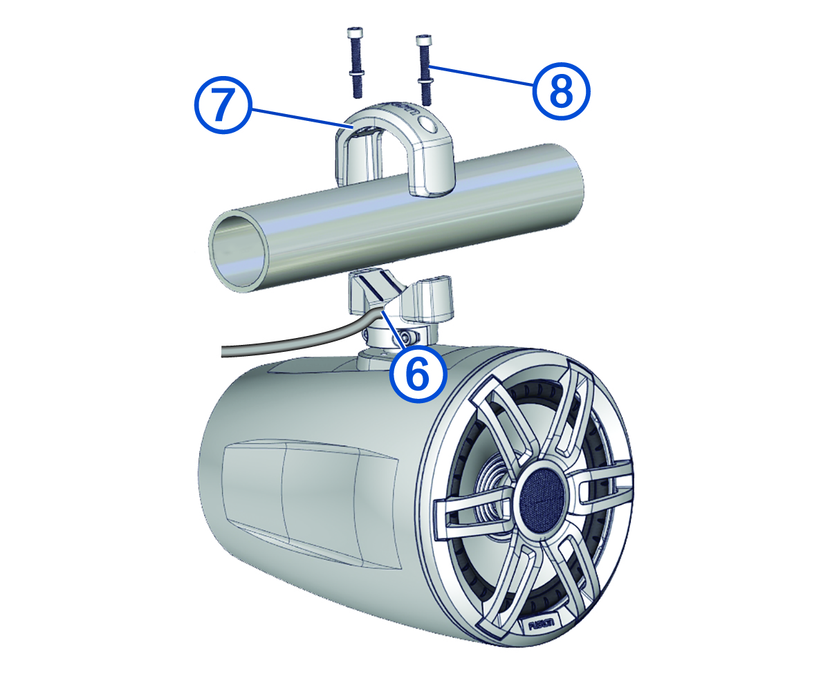

    Instalación del altavoz con el soporte en una barra antivuelco con anotaciones
  8. Coloca la parte superior del soporte Anotación número siete sobre la barra antivuelco y sostenla sobre la base del soporte.
  9. Con un destornillador o una llave hexagonal de 5 mm, fija la parte superior del soporte a la base del mismo con dos tornillos más largos y dos arandelas Anotación número ocho, pero no los aprietes por completo.
  10. Ajusta el ángulo de los altavoces y aprieta todos los tornillos para fijar el altavoz a la barra antivuelco respetando estas medidas de par máximas:
    • En el caso de los tornillos más largos que fijan el soporte a la barra antivuelco Anotación número ocho, no aprietes más de 4 N-m (2,95 lbf-ft).
    • En el caso de los tornillos más cortos que fijan el soporte al altavoz Anotación número cinco, no aprietes más de 2,5 N-m (1,84 lbf-ft).
    AVISO
    Si aprietas los tornillos más de la medida de par máxima especificada, puedes dañar el soporte.
  11. Repite estos pasos para los demás soportes.
