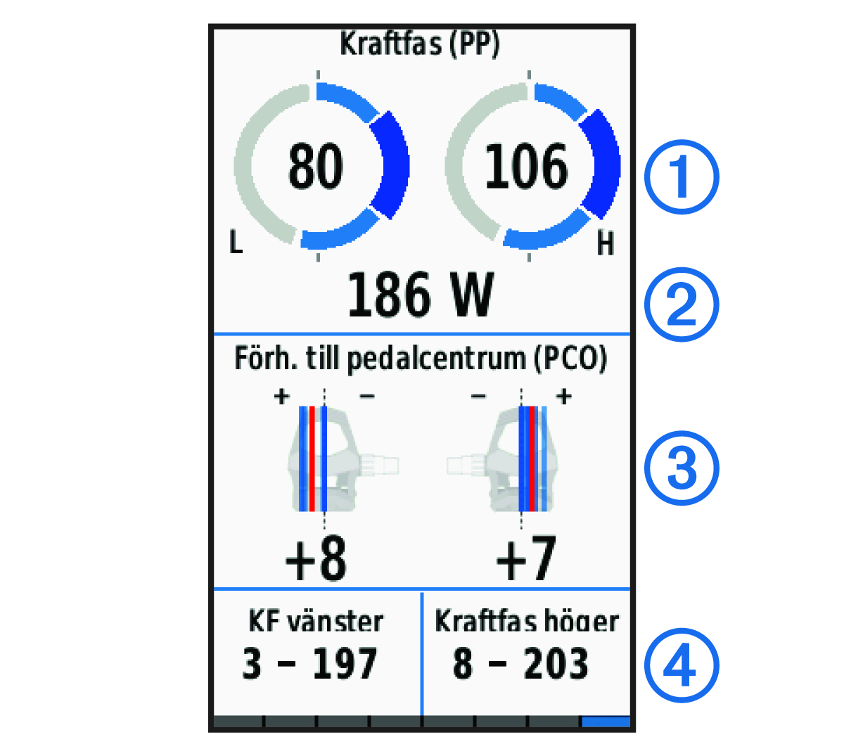

  2. Bläddra till cyklingsdynamikskärmen för att visa toppkraftfas Bildtext nummer ett, total kraft Bildtext nummer två och förhållande till pedalcentrum Bildtext nummer tre.
    Cykelkraftdata med tecken
  3. Om det behövs håller du ett datafält Bildtext nummer fyra intryckt för att ändra det (Anpassa datafälten).
    Obs!: De två datafälten längst ned på skärmen kan anpassas.
