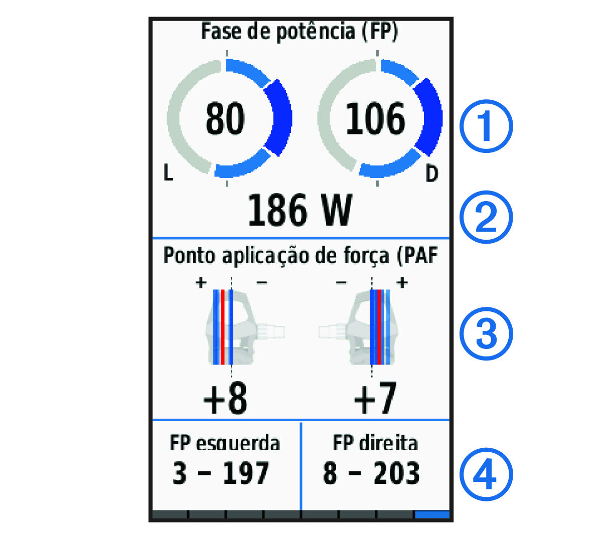

  1. Dê uma volta.
  2. Role até a tela das dinâmicas de ciclismo para visualizar seus dados de fase de potência Legenda número um, potência total Legenda número dois e desvio no centro da plataforma Legenda número três.
    Dados de potência de bicicleta com glifos
  3. Se necessário, mantenha o dedo em um campo de dados Legenda número quatro para alterá-lo (Personalizando os campos de dados).
    NOTA: Os dois campos de dados na parte inferior da tela podem ser personalizados.
