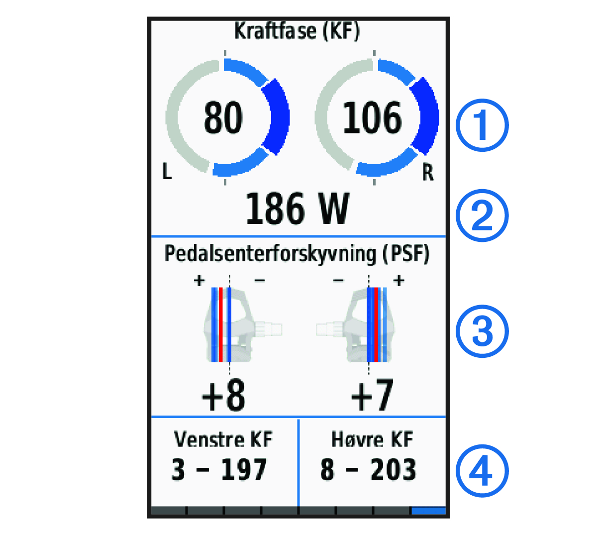

  2. Bla til skjermbildet for sykkeldynamikk for å se kraftfasedata Merknad nummer én, total kraft Merknad nummer to og pedalsenterforskyvning Merknad nummer tre.
    Sykkelwattdata med nummerering
  3. Hold eventuelt inne et datafelt Merknad nummer fire for å endre det (Tilpasse datafeltene).
    MERK: De to datafeltene nederst på skjermen kan tilpasses.
