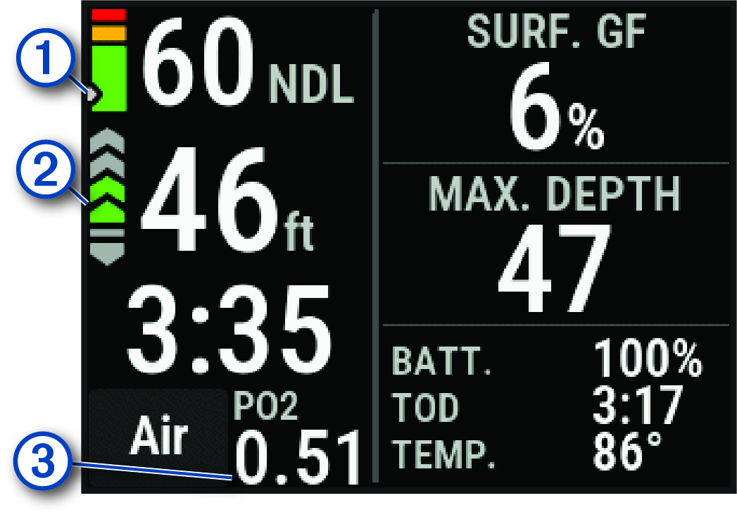

במסך הנתונים הראשי של מצב הצלילה עם שילוב גזים מוצגים נתוני הצלילה העיקריים, כולל גז הנשימה, קצב העלייה או הירידה, העומק המרבי, גורם שיפוע של עלייה לפני השטח, השעה ביום והטמפרטורה הנוכחית. ניתן ללחוץ על NEXT כדי להציג את מצפן הצלילה (ניווט באמצעות מצפן הצלילה).
מסך נתוני צלילה עם שילוב גזים הכולל הסברים
1
רמת עומס הרקמות הנוכחית של חנקן (N2) והליום (He).
ירוק ירוק: עומס רקמות של 0 עד 79%.
צהוב צהוב: עומס רקמות של 80 עד 99%.
אדום אדום: עומס רקמות של 100% ומעלה.
2
קצב העלייה שלך.
ירוק ירוק: טוב. העלייה היא פחות מ-7.9 מטרים (26 רגל) לדקה.
צהוב צהוב: גבוה למדי. העלייה היא בין 7.9 ל-10.1 מטרים (26 עד 33 רגל) לדקה.
אדום אדום: גבוה מדי. העלייה גדולה מ-10.1 מטרים (33 רגל) לדקה.
3
רמת הלחץ החלקי של חמצן (PO2).
