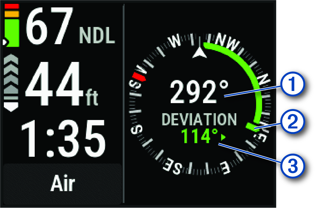

    מצפן צלילה עם הסברים
    המצפן מציין את כיוון הנסיעה 1.
  2. לחץ על ENTER.
  3. בחר מצפן.
  4. בחר אפשרות:
    • כדי להגדיר את הכיוון, בחר הגדרת כיוון.
      המצפן מציין חריגות 3 מהכיוון המוגדר 2.
    • כדי להגדיר שוב את הכיוון, בחר שנה כיוון.
    • כדי לשנות את הכיוון ב-180 מעלות, בחר הגדר לכיוון הנגדי.
      הערה: המצפן מציין את הכיוון המשותף בסימן אדום.
    • כדי להגדיר לכיוון 90 מעלות לימין או לשמאל, בחר הגדר ל-90 מעלות לשמאל או הגדר ל-90 מעלות לימין.
    • כדי למחוק את הכיוון, בחר נקה כיוון.
