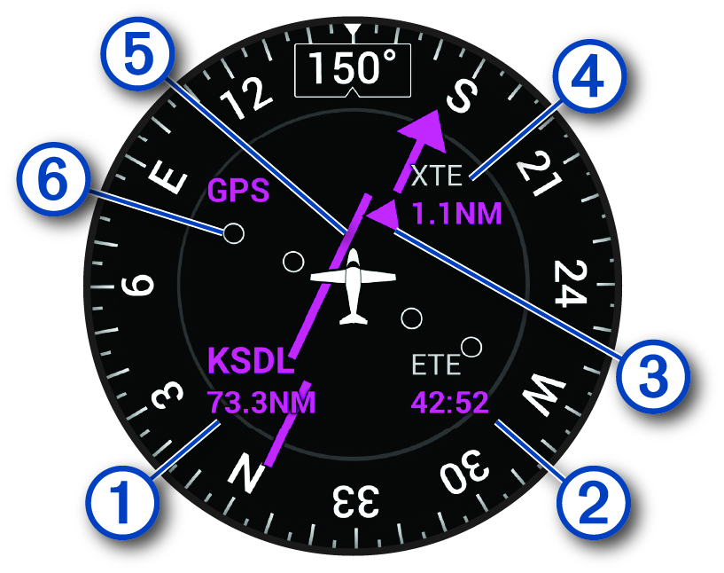

مؤشر الموقف الأفقي
تحذير
هذه الساعة غير مخصصة لتوفير معلومات أساسية عن الرحلة الجوية، ويجب استخدامها لأغراض إضافية فقط.
بيانات مؤشر الموقف الأفقي مع وسائل شرح
1
معرّف مطار الوجهة والمسافة إليه.
2
الوقت المقدَّر في الطريق (ETE).
3
مؤشر من وإلى. للإشارة إلى ما إذا كنت تتوجه نحو الإحداثية أو بعيدًا عنها.
4
المسافة إلى المسار المتعارض.
5
مؤشر الانحراف عن المسار (CDI). للإشارة إلى موقع خط مسار الرحلة المطلوب في ما يتعلق بموقعك.
6
مسافة الانحراف عن المسار. تشير النقاط إلى المسافة التي تفصلك عن المسار. الحد الأقصى لنقطتين يساوي 2,5 ميل بحري.
