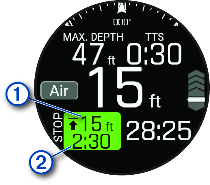

تنفيذ وقفة تخفيف الضغط
يجب دائمًا تنفيذ كل الوقفات المطلوبة لتخفيف الضغط أثناء نشاط الغطس للمساعدة في الحد من خطر الإصابة بمرض تخفيف الضغط. إن عدم تنفيذ وقفة واحدة لتخفيف الضغط يشكّل خطرًا كبيرًا.
  1. عندما تتجاوز الحد الأقصى لوقت الغطس من دون تخفيف الضغط (NDL)، ابدأ بالصعود.
    تظهر معلومات وقفة تخفيف الضغط على شاشات البيانات.
    لقطة شاشة لوقفة تخفيف الضغط مع وسائل شرح
    1
    الحد الأقصى للعمق الذي يجب تنفيذ وقفة تخفيف الضغط عنده.
    2
    مؤقت وقفة تخفيف الضغط.
  2. ابقَ على مسافة 0,6 أمتار (قدمان) من الحد الأقصى للعمق الذي يجب تنفيذ وقفة تخفيف الضغط عنده حتى يصل مؤقت وقفة تخفيف الضغط إلى الصفر.
    ملاحظة: إذا صعدت إلى مسافة تتجاوز 0,6 أمتار (قدمان) فوق الحد الأقصى للعمق الذي يجب تنفيذ وقفة تخفيف الضغط عنده، فسيتوقف مؤقت وقفة تخفيف الضغط مؤقتًا، وسينبهك الجهاز للنزول إلى مستوى أدنى من الحد الأقصى للعمق. يومض زر العمق والحد الأقصى للعمق باللون الأحمر إلى أن تصبح ضمن الهامش الآمن.
  3. تابع الصعود إلى السطح أو إلى وقفة تخفيف الضغط التالية.

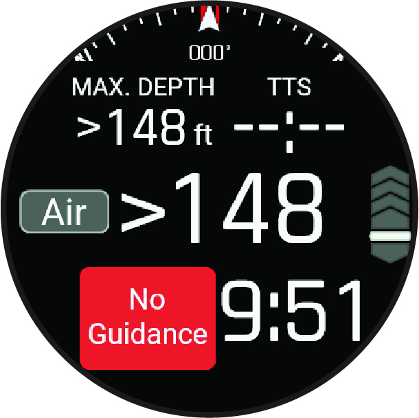

تجاوز حد العمق
تحذير
إذا تجاوزت ساعتك تصنيف عمق الغطس البالغ 40 مترًا (131,2 قدمًا) وحد عمق الغطس البالغ 45 مترًا (147,6 قدمًا)، فستتوقف الساعة عن الإبلاغ عن قياسات العمق حتى تصعد فوق حد العمق.
إشعار
إذا تجاوزت ساعتك حد العمق البالغ 45 مترًا (147,6 قدمًا) أثناء الغطس، فلن تتمكن من بدء أي أنشطة إضافية للغطس بالمعدات خلال الـ 24 ساعة القادمة.
ساعتك معتمدة للغطس حتى تصنيف عمق الغطس البالغ 40 مترًا (131,2 قدمًا). عندما تتجاوز حد عمق الغطس البالغ 45 مترًا (147,6 قدمًا)، يظهر تنبيه وتتوقف الساعة عن الإبلاغ عن العمق، وتظهر عبارة ما من إرشادات على الشاشة. عندما تصعد فوق 45 مترًا (147,6 قدمًا)، تستمر الساعة في الإبلاغ عن العمق. لا تتوفر المعلومات التي تتطلب دقة بشأن قدرة تحمل الأنسجة لبقية نشاط الغطس، بما في ذلك وقت الغطس من دون تخفيف الضغط (NDL) وأوقات التوقف ووقت الوصول إلى السطح (TTS).
بعد تجاوز حد العمق في الغطس، لا يتوفر نشاط الغطس لمدة 24 ساعة لمنع الإرشاد غير الدقيق. لا يمكنك إلغاء تمكين ميزة تأمين تخفيف الضغط بعد خرق تصنيف عمق الغطس للساعة (إعدادات الغطس المتقدمة).
لقطة شاشة لنشاط غطس يتجاوز الحد الأقصى للعمق الأعظمي للغطس
