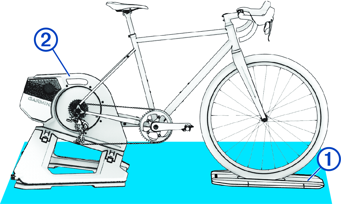

Avant de pouvoir positionner la base oscillante 1, vous devez installer votre vélo sur un home trainer compatible tel que le Tacx® NEO 3M 2.
Vélo et home trainer avec repères
  1. Retirez le support de roue avant.
  2. Placez la base oscillante sous la roue avant.
  3. Amenez le Tacx Alpine près de l'avant de votre vélo afin de pouvoir facilement le faire rouler sur la base oscillante.

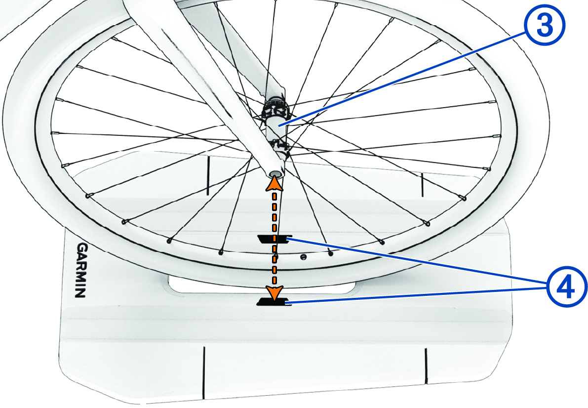

  4. Alignez la base oscillante avec le moyeu de la roue avant 3 au-dessus de la zone d'alignement 4, idéalement près du centre.
    Alignement de la roue du vélo avec repères
  5. Si vous utilisez un tapis d'entraînement, ajustez le vélo et le home trainer de sorte que l'avant de la base oscillante soit aligné avec l'avant de votre tapis d'entraînement (facultatif).

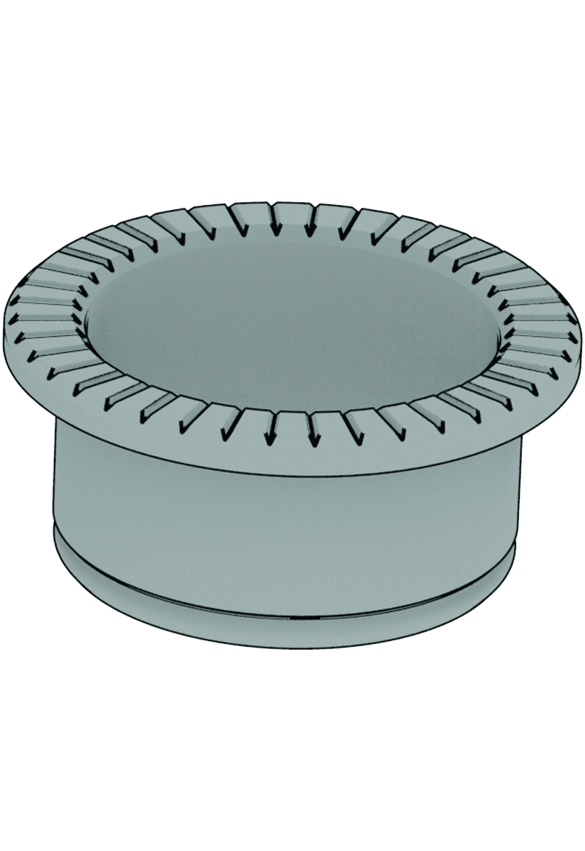

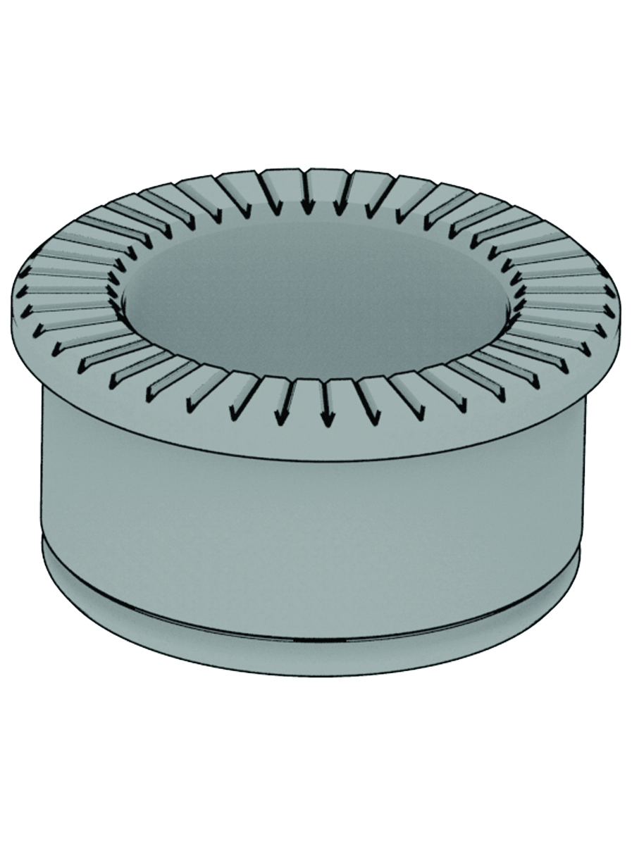

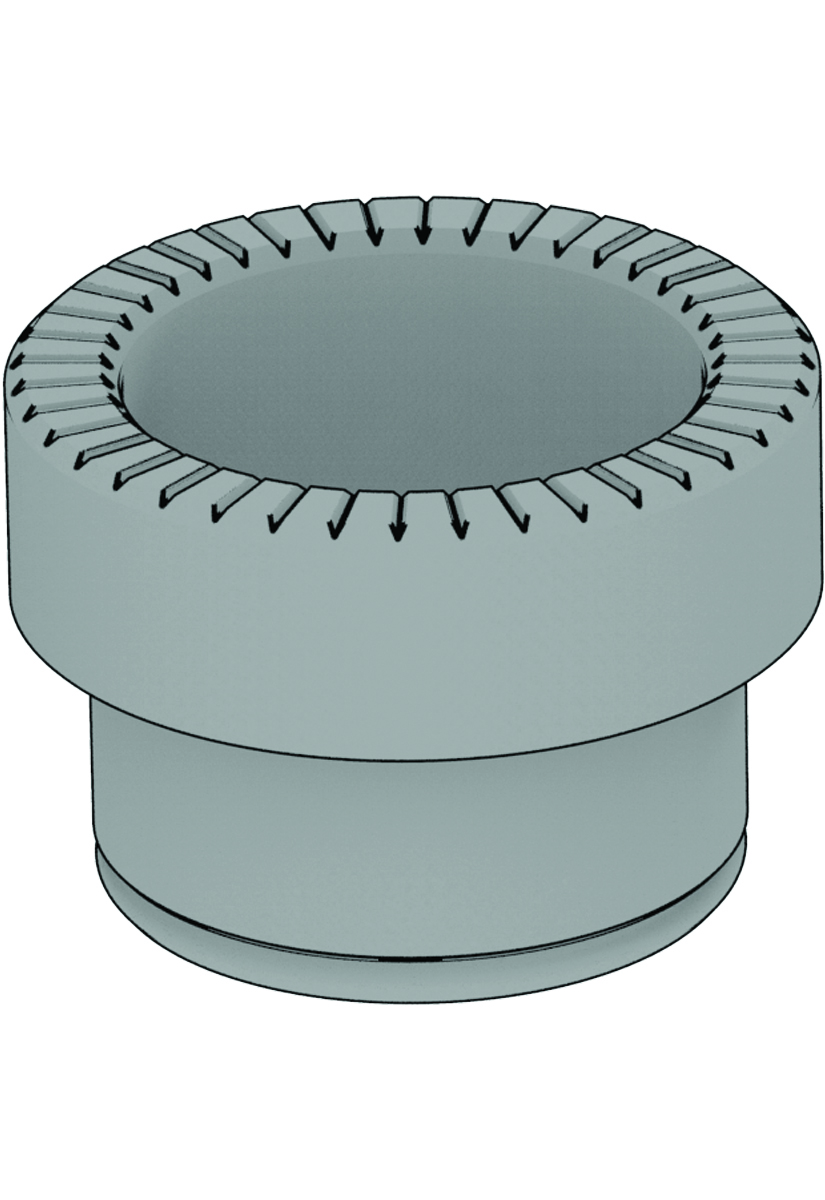

  2. Choisissez les embouts rotatifs adaptés à votre type d'axe.
    Axe
    Embouts rotatifs (2)
    Thru-Axle 12x100
    Embout
    Embout
    Thru-Axle 15x100
    Embout
    Embout
    Thru-Axle 15x110
    Embout
    Embout

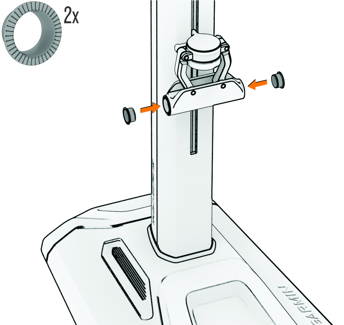

  3. Clipsez les embouts rotatifs sur le Tacx Alpine.
    Alpine avec embouts et repères

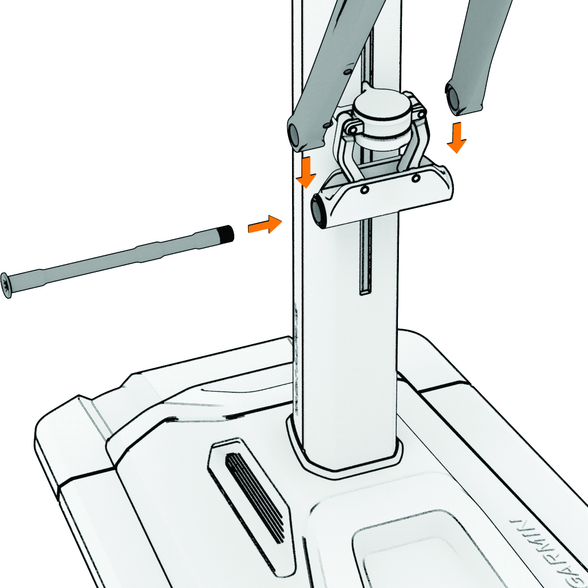

  4. Retirez la roue avant de votre vélo et tenez le cadre.
  5. Faites rouler le Tacx Alpine sur la base oscillante et alignez la fourche du vélo sur les embouts rotatifs.
  6. Insérez l'axe et vérifiez qu'il ne rencontre pas d'obstacle.
    AVIS
    La pointe de la jauge de compatibilité doit s'insérer entre l'intérieur de la fourche de vélo et les embouts. Tout contact pourrait entraîner des dommages matériels.
    Alpine avec axe et fourche de vélo
    Fourche de vélo avec outil de dégagement
  7. Resserrez l'axe manuellement.
  8. Serrez l'axe selon le couple de serrage indiqué sur l'axe ou dans le manuel d'utilisation de votre vélo.

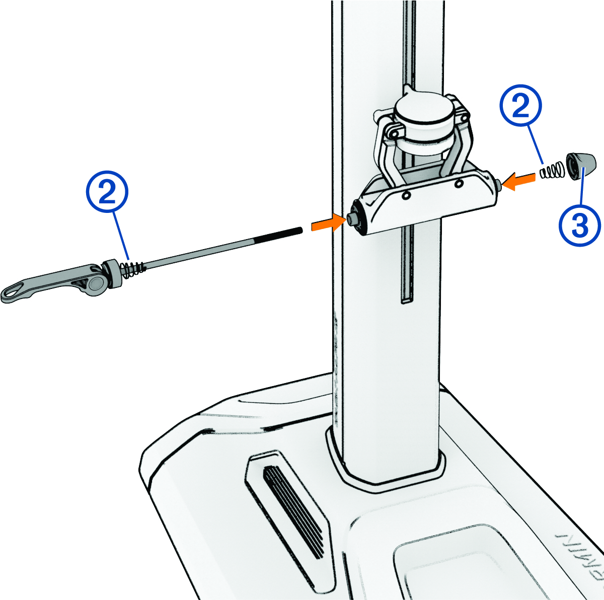

Installation de votre vélo à axe à fixation rapide
AVERTISSEMENT
Si le levier à fixation rapide n'est pas suffisamment serré, vous risquez d'endommager votre matériel ou de vous blesser.

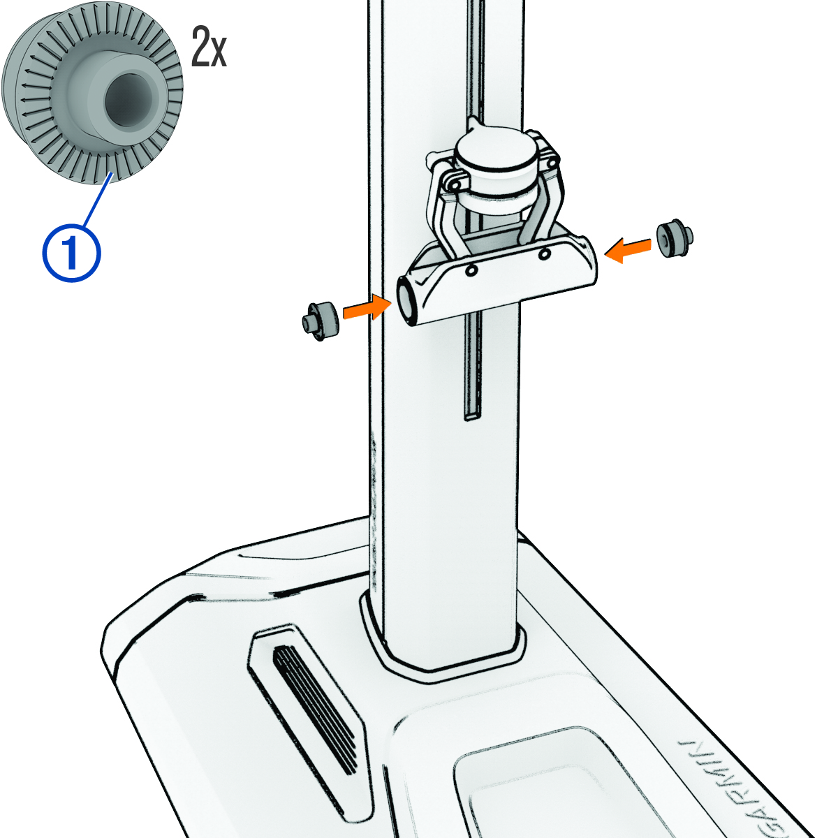

  1. Ouvrez le kit d'installation Symbole A, puis prenez la jauge de compatibilité, les embouts rotatifs QR et l'axe à fixation rapide.
  2. Clipsez les embouts rotatifs 1 sur le Tacx Alpine.
  3. Installez l'axe flottant à fixation rapide, les ressorts coniques de chaque côté 2 et l'embout 3.
    Alpine avec axe et repères
  4. Serrez manuellement l'embout, en laissant suffisamment d'espace pour la fourche du vélo.
  5. Retirez la roue avant de votre vélo et tenez le cadre.
  6. Faites rouler le Tacx Alpine sur la base oscillante et placez la fourche du vélo sur l'axe.
  7. Vérifiez qu'il n'y a pas de contact.
    AVIS
  8. Serrez l'embout et fermez le levier à fixation rapide.
