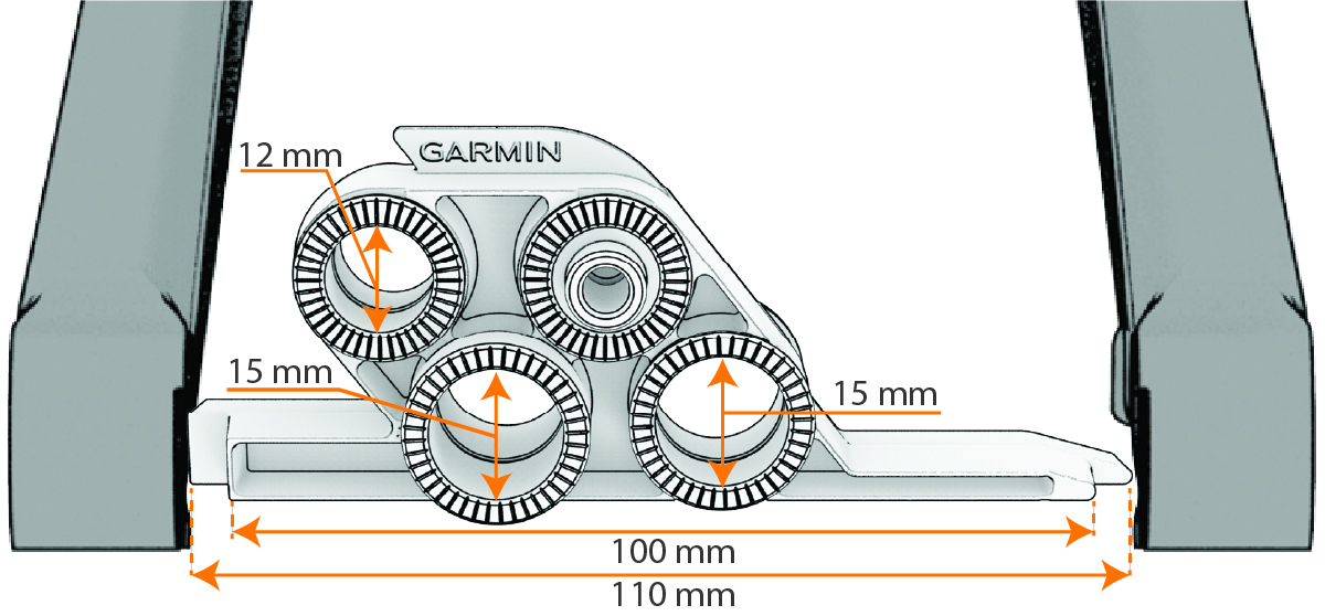

Quelle est la taille de mon axe traversant ?
Dans la plupart des cas, la taille est imprimée ou gravée sur l'axe. Les dimensions les plus courantes sont 12 x 100 mm, 15 x 100 mm et 15 x 110 mm. Pour déterminer le diamètre, vous pouvez insérer l'axe dans les embouts. Pour déterminer la longueur, vous pouvez placer la jauge de compatibilité dans la fourche du vélo.
Fourche de vélo avec outils de dégagement et tailles
