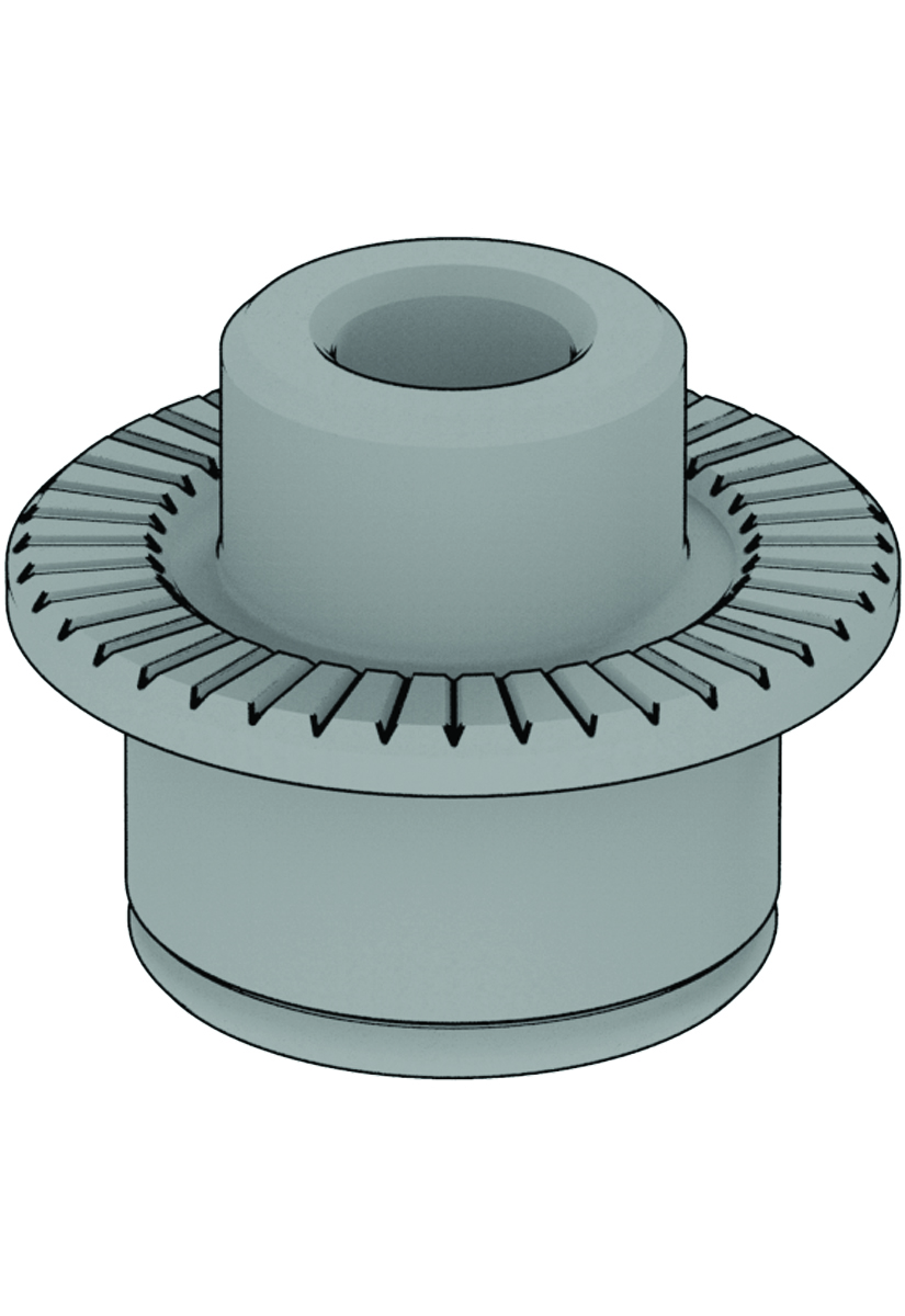

  4. Utilisez le tableau pour choisir les pièces adaptées à votre type d'axe.
    Axe
    Support d'embout
    Embouts rotatifs (2)
    Axe à fixation rapide de 130 mm
    Embout
    QR 130
    Embout
    QR
    Embout
    QR
    Axe à fixation rapide de 135 mm
    Embout
    QR 135 | Thru-Axle 142
    Embout
    QR
    Embout
    QR
    Axe traversant de 142 mm
    Embout
    Embout
    Thru-Axle 12mm
    Embout
    Thru-Axle 12mm
    Axe traversant de 148 mm
    Embout
    Thru-Axle 148
    Embout
    Thru-Axle 12mm
    Embout
    Thru-Axle 12mm

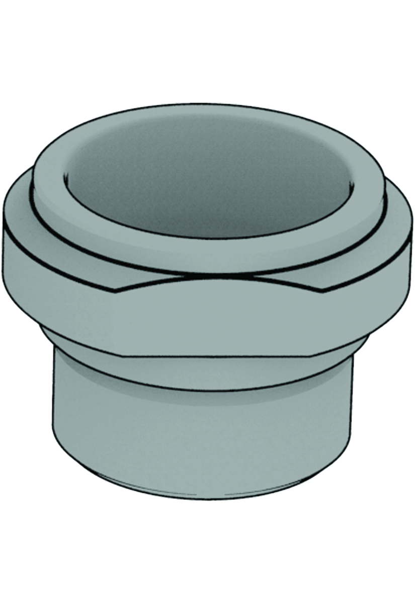

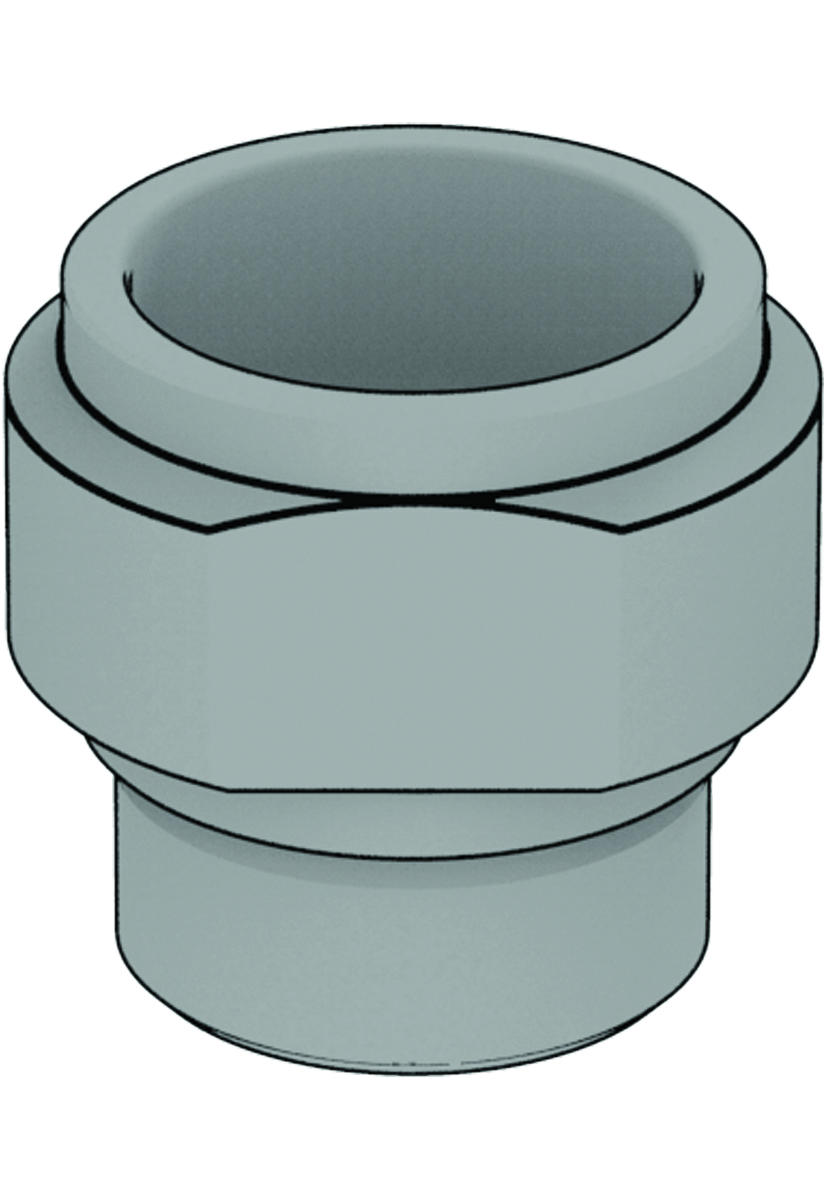

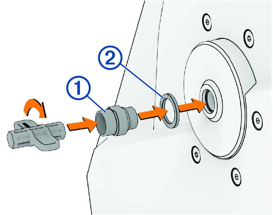

  5. Sur le côté opposé au dérailleur (NDS) du home trainer, utilisez l'outil bleu pour installer le support d'embout 1.
    REMARQUE : Si vous avez des freins à disque, vous devez installer la nouvelle entretoise 2 pour ajouter un espace entre le home trainer et l'étrier de frein.

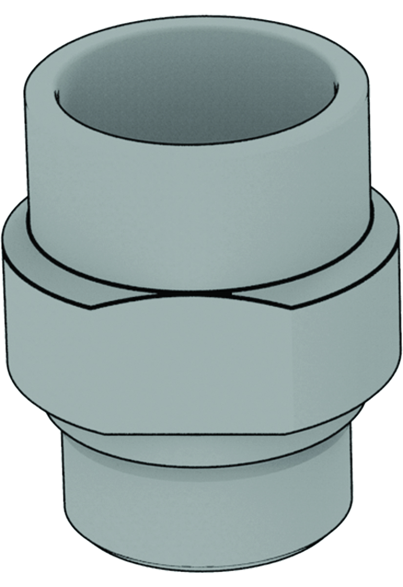

  6. Sur le côté dérailleur (DS) du home trainer, utilisez l'outil bleu pour installer le contre-écrou Driveside 5-6Nm 3.
    Home trainer avec embouts et repères
    Vous pouvez serrer le contre-écrou à l'aide de l'outil bleu. Lorsque vous utilisez une clé dynamométrique, Garmin® recommande un couple de serrage maximal de 6 N-m (4,4 lbf-pi) pour le contre-écrou.

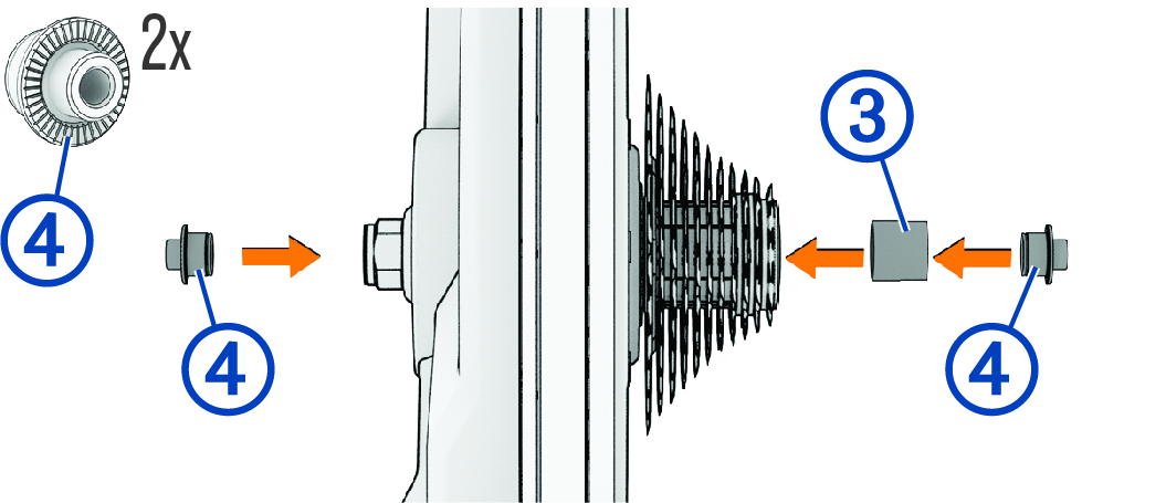

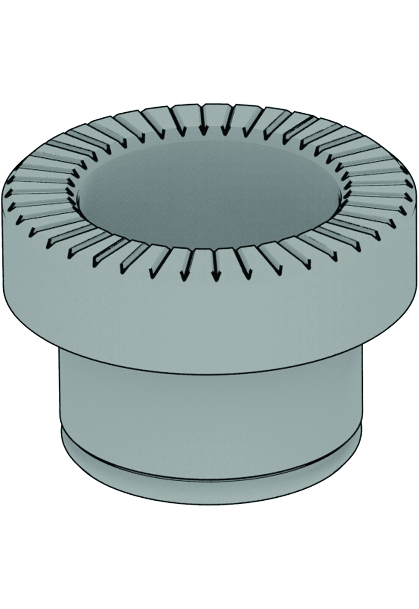

  7. Installez les deux embouts rotatifs 4.
  8. Installez votre vélo sur le home trainer Tacx NEO 2T conformément au manuel d'utilisation.
  9. Asseyez-vous sur le home trainer et pédalez plusieurs fois.
