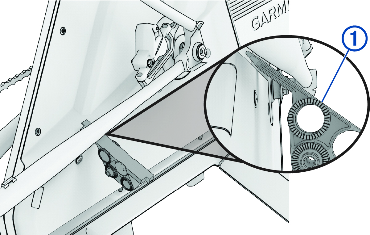

Vérification du jeu au niveau de la chaîne arrière
Avant d'effectuer cette vérification, vous devez définir l'empattement correct du vélo et le home trainer dans l'application Tacx Training.
ASTUCE : Vous pouvez utiliser le ruban de mesure inclus dans le kit d'installation Symbole A.
  1. Appuyez en même temps sur Symbole de flèche vers le haut et Symbole de flèche vers le bas pour ramener le Tacx Alpine à une pente de 0 %.
  2. Respectez la plus petite distance possible entre le home trainer et la chaîne arrière.
  3. Ouvrez le kit d'installation Symbole A et sélectionnez la jauge de compatibilité 1.
    Vous devez être en mesure de monter la jauge entre le home trainer et la chaîne arrière.
    Home trainer avec outil de dégagement et repère
  4. Appuyez sur Symbole de flèche vers le bas et vérifiez le jeu à chaque fois que vous appuyez sur le bouton.
    Vous pouvez également contrôler la pente manuellement à l'aide de l'application Tacx Training dans les paramètres de l'appareil.
  5. Répétez l'étape 4 tout en surveillant le jeu entre le home trainer et la chaîne arrière :
    • Si, à n'importe quel moment, la jauge ne peut pas s'insérer entre les deux pièces, passez à l'étape 6.
    • Si les deux pièces présentent un jeu sur une pente de 0 % à -10 %, passez à la tâche de dégagement suivante (Vérification du jeu au niveau de la fourche du vélo).

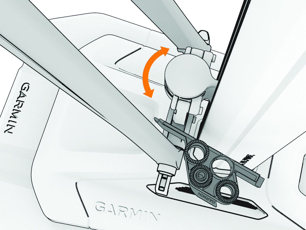

Vous aurez besoin de la jauge de compatibilité provenant du kit d'installation Symbole A.
  1. Appuyez sur Symbole de flèche vers le bas jusqu'à ce que le Tacx Alpine soit dans la position la plus basse.
    REMARQUE : La pente minimale est soit de -10 %, soit d'une valeur personnalisée (Vérification du jeu au niveau de la chaîne arrière).
  2. Tournez le guidon au maximum (dans les deux sens et des deux côtés), puis insérez la jauge entre la fourche et le Tacx Alpine.
    Alpine avec outil de dégagement
    Si la jauge s'insère entre les deux pièces, dans les deux sens, aucune autre action n'est requise. Si la vérification du jeu échoue, passez à l'étape 3.

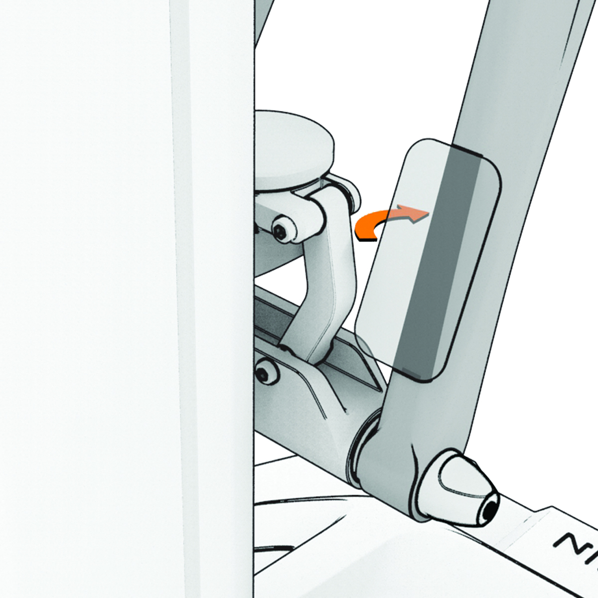

  3. Ouvrez le kit d'installation Symbole A et sélectionnez les bandes de protection.
    ASTUCE : Garmin® recommande de nettoyer la fourche de votre vélo avant de placer les bandes de protection.
  4. Placez les bandes de protection sur la fourche du vélo, à l'endroit où celle-ci est la plus proche du Tacx Alpine.
    Fourche de vélo avec bandes de protection
