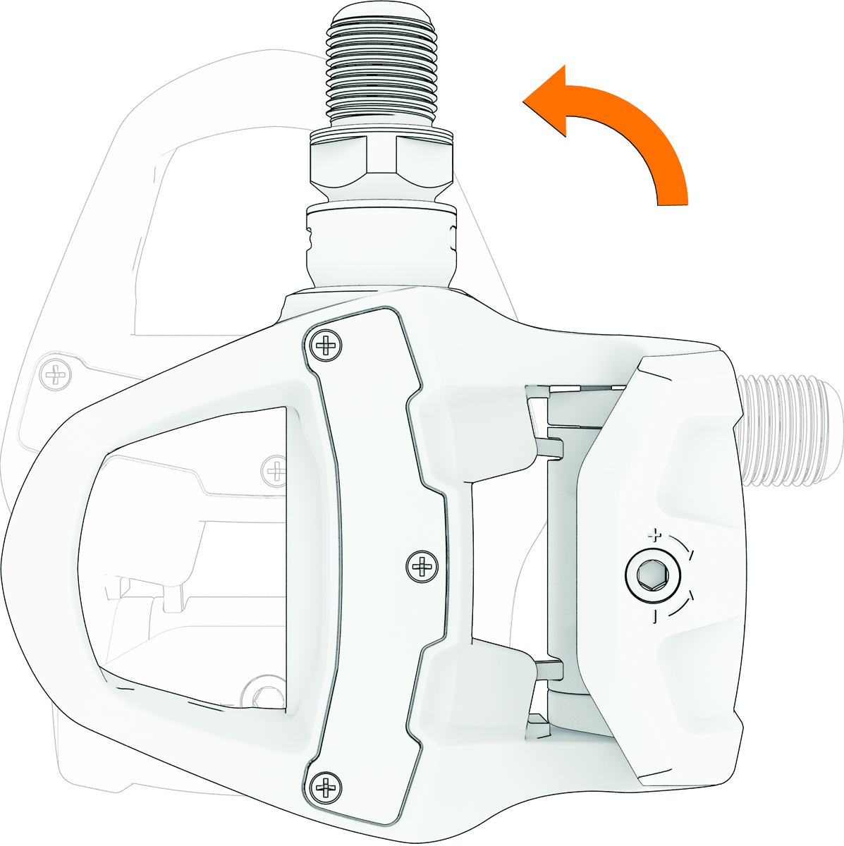

  4. Drehen Sie das Pedal um 90 Grad und halten Sie es 2 Sekunden lang mit dem Gewindeende nach oben.
    Pedal mit Gewinde nach oben

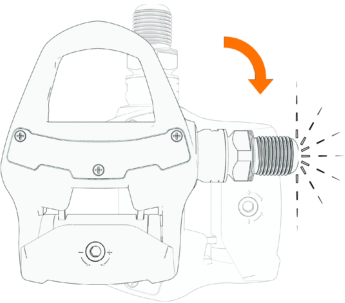

  5. Drehen Sie das Pedal um 90 Grad und halten Sie es 2 Sekunden lang mit dem Gewindeende zur Seite.
    Pedal mit Gewinde zur Seite und weißer Status-LED
    Die Status-LED blinkt weiß.

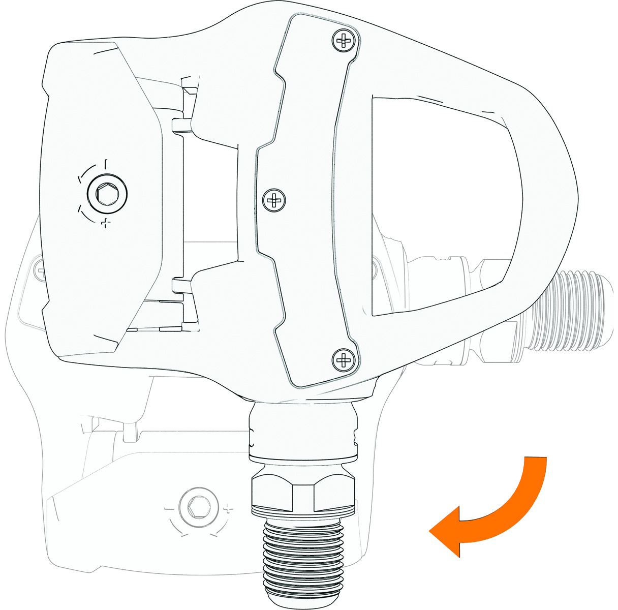

  6. Drehen Sie das Pedal um 90 Grad und halten Sie es 2 Sekunden lang mit dem Gewindeende nach unten.
    Pedal mit Gewinde nach unten

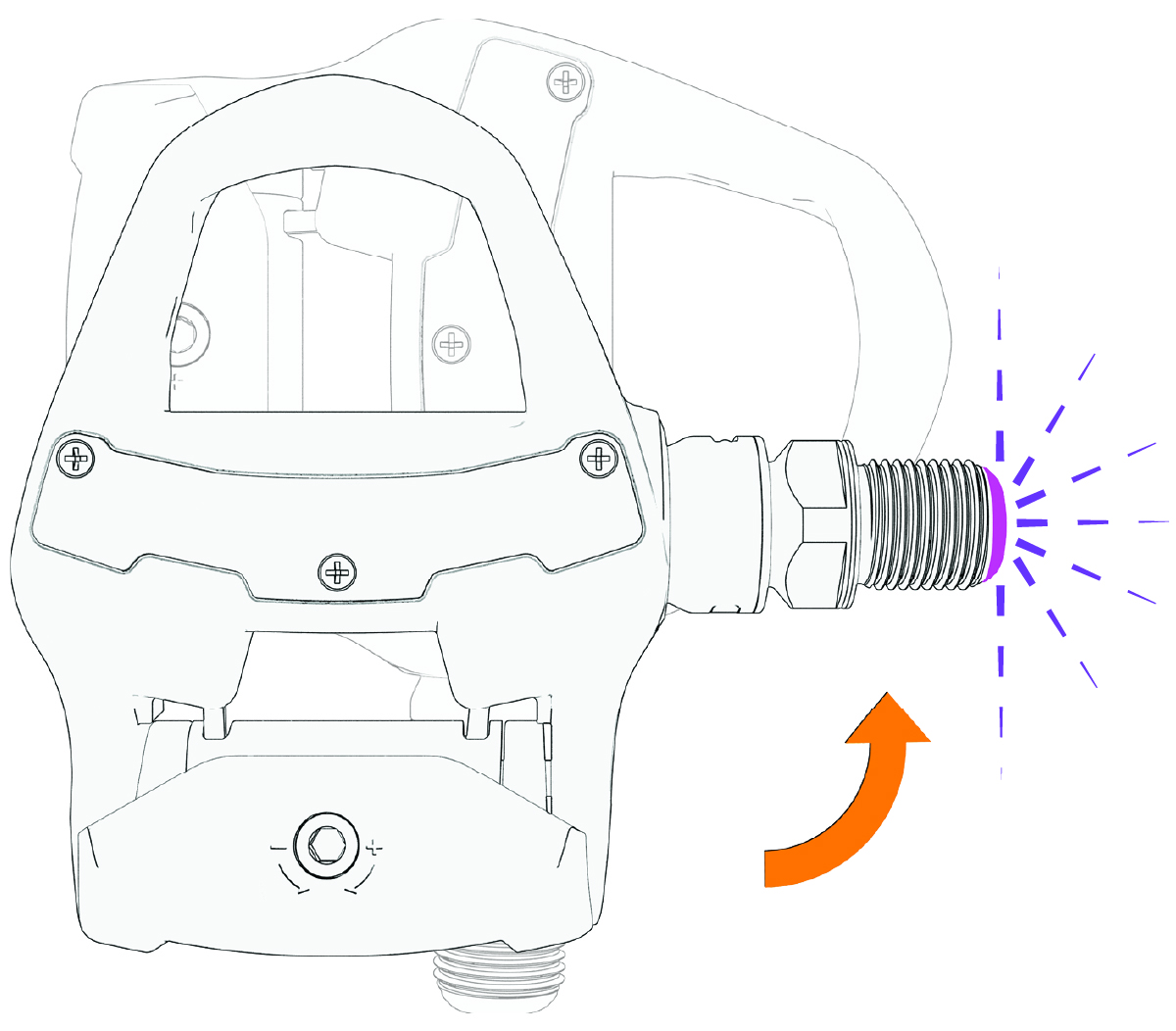

  7. Drehen Sie das Pedal um 90 Grad zurück, sodass das Gewindeende wieder zur Seite zeigt.
    Pedal mit Gewinde zur Seite und violetter Status-LED
    Die Status-LED blinkt Violett, um anzugeben, dass der sichere Kopplungsmodus aktiv ist.
