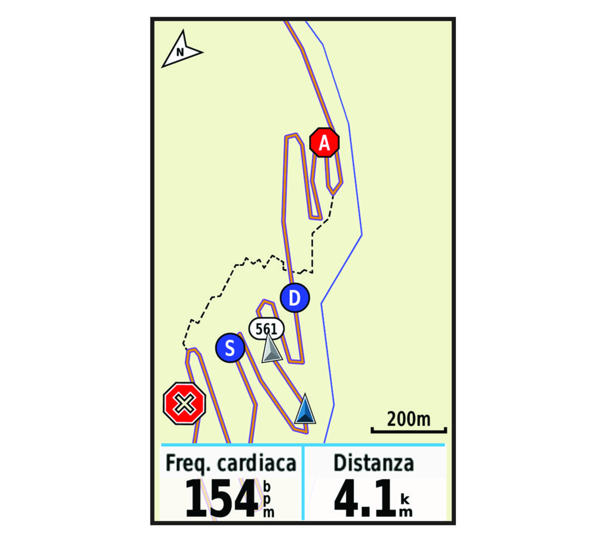

    Mappa con percorso GroupTrack
    Toccare un'icona sulla mappa per visualizzare le informazioni sulla posizione e la direzione di altri ciclisti nella sessione GroupTrack.
  7. Scorrere fino all'elenco GroupTrack.
    È possibile selezionare un ciclista dall'elenco e questo viene visualizzato al centro della mappa.
