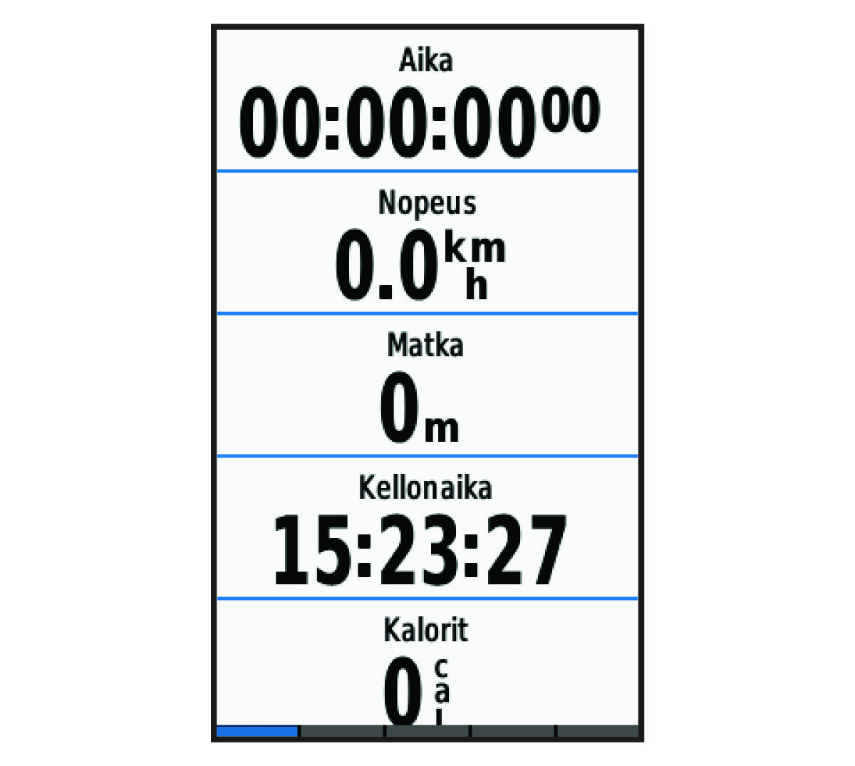

  6. Näytä lisää tietonäyttöjä pyyhkäisemällä vasemmalle tai oikealle.
    Voit tarkastella widgetejä pyyhkäisemällä tietonäyttöjen yläreunasta alaspäin.
  7. Napauttamalla näyttöä voit tarvittaessa näyttää tilan päällekkäistiedot (mukaan lukien akunkesto) tai palata aloitusnäyttöön.
