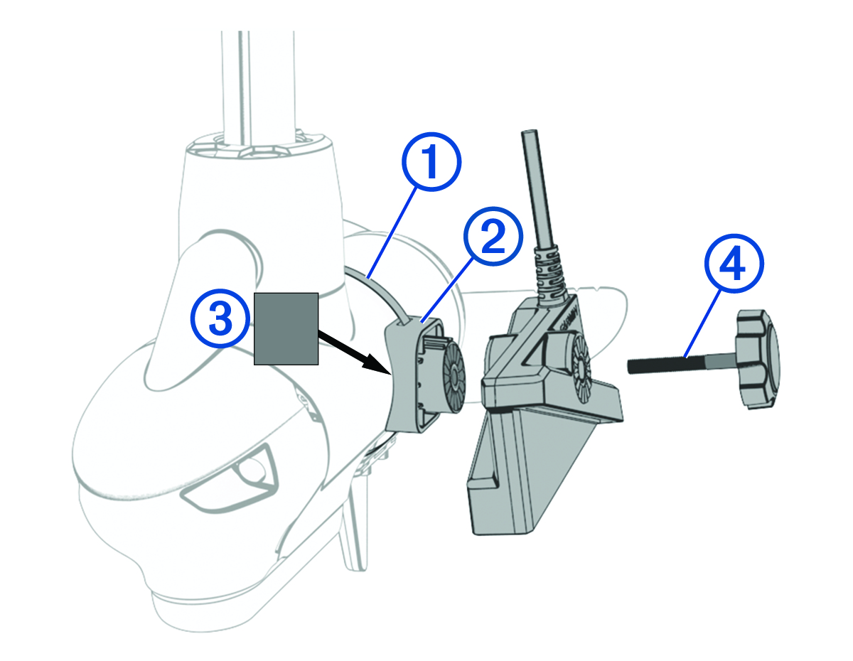

  3. Protahujte hadicovou svorku Popisek číslo jedna přes otvor v držáku pro montáž na příďový motor Popisek číslo dva, dokud nebudou na obou stranách držáku vyčnívat stejně dlouhé části.
    Sestava sonarové sondy s popisky
  4. Umístěte gumovou vložku Popisek číslo tři na místo na krytu příďového motoru, kde chcete připevnit držák.
  5. Obtočte hadicovou svorku kolem krytu příďového motoru a zjistěte ji šroubovákem nebo klíčem či nástrčným klíčem 8 mm.
  6. Vyjměte knoflík z balení s díly Štítek balení C.
  7. Připevněte sonarovou sondu k držáku pomocí knoflíku Popisek číslo čtyři a utáhněte knoflík rukou.
