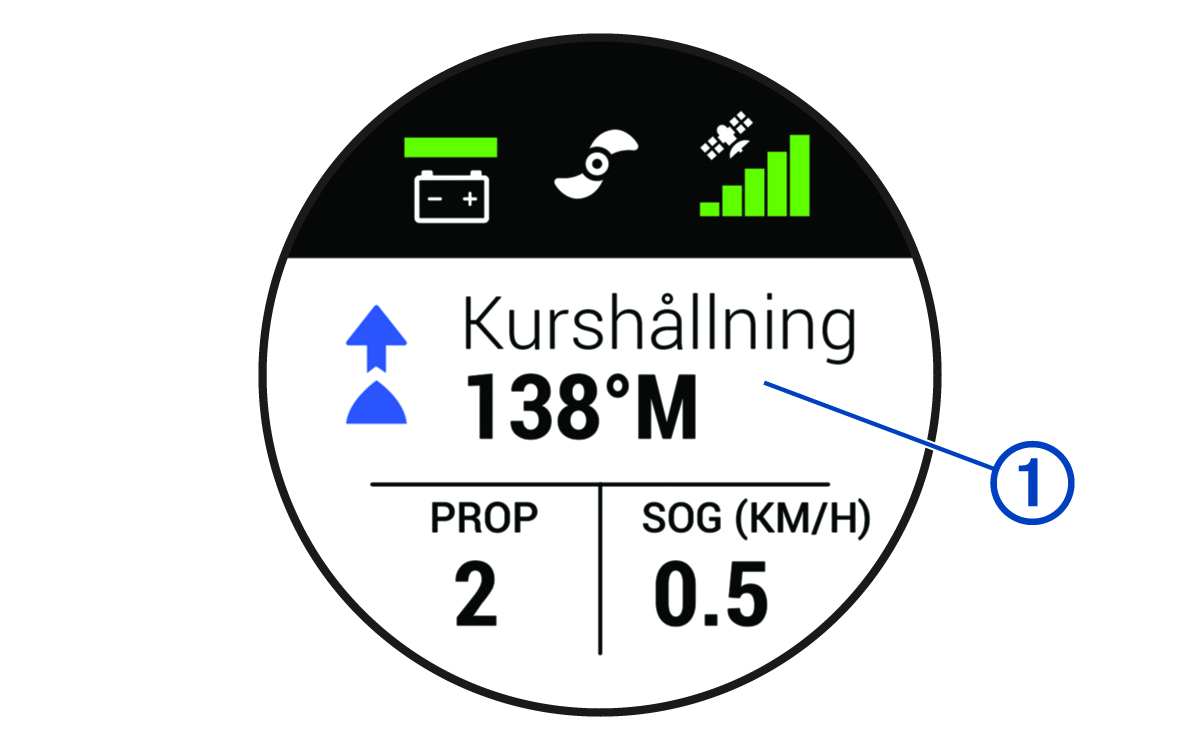

Fjärrkontrollskärm
Fjärrkontrollskärm med bildtext
1
Visar trollingmotorns driftstatus.
När du t.ex. använder manuell styrning visas Manual och när kurshållningen är på visas Heading Hold samt kurshållningens riktning i grader.
Batteriikon
Visar trollingmotorns batteristatus.
Grön: motorns batterispänningsnivå är bra.
Gul: motorns batterispänningsnivå är medel.
Röd: motorns batterispänningsnivå är låg.
Blinkande röd: motorns batterispänningsnivå är kritiskt låg.
Obs!: Som standard är batterinivåindikatorn optimerad för blybatterier (Inställningar för batterihantering).
TIPS: Du kan ändra utseendet på trollingmotorns batteristatus så att ett numeriskt spänningsvärde visas istället för en ikon (Inställningar för trollingmotor).
Du kan visa fjärrkontrollens batterinivå genom att trycka på Menyikon.
Propellerikon
Visar propellerns status.
Vit och roterar: propellern ger drivkraft framåt.
Röd och roterar: propellern ger drivkraft bakåt.1
Roterar inte: propellern är på med hastigheten inställd på noll.
Visas inte: propellern är avstängd.
Satellitikon
Visar trollingmotorns GPS-signalstyrka.
PROP
Visar propellerns varvtalsnivå (Justera trollingmotorns varvtal).
När propellern aktivt ger drivkraft bakåt visas hastighetsnivån i rött.2
Obs!: Propellerns hastighet visas inte när motorn använder farthållare.
SOG
Visar uppmätt fart över grund (FÖG).
1 Vid bakåtdrivkraft låter motorn högre, ger mindre drivkraft och är mindre effektiv än vid framåtdrivkraft.
2 Vid bakåtdrivkraft låter motorn högre, ger mindre drivkraft och är mindre effektiv än vid framåtdrivkraft.
