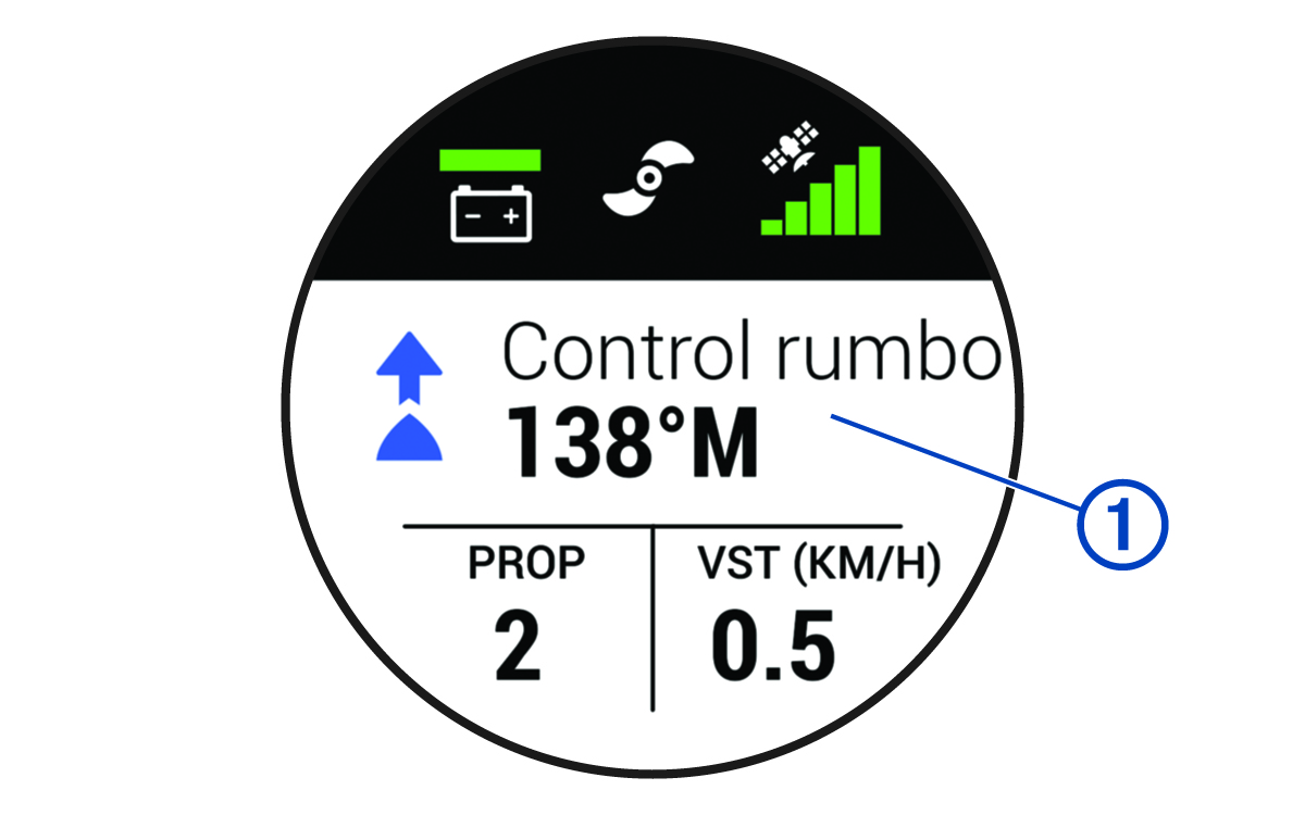

Pantalla del mando a distancia
Pantalla del mando a distancia con una anotación
1
Muestra el estado de funcionamiento del motor eléctrico.
Por ejemplo, si está en control manual, se muestra Manual, y, si el control de rumbo está activado, se muestra Ctrl. rumbo y el punto de ajuste de control de rumbo en grados.
Icono de batería
Muestra el estado de la batería del motor eléctrico.
Verde: el nivel de carga de la batería del motor es alto.
Amarillo: el nivel de carga de la batería del motor es medio.
Rojo: el nivel de carga de la batería del motor es bajo.
Parpadeo en rojo: el nivel de carga de la batería del motor es muy bajo.
NOTA: Por defecto, el indicador de nivel de la batería está optimizado para las baterías de plomo-ácido (Configuración de gestión de la batería).
SUGERENCIA: Puedes cambiar el aspecto del estado de la batería del motor eléctrico para que muestre un valor numérico de tensión en lugar de un icono (Configurar el motor eléctrico).
Puedes consultar el nivel de la batería del mando a distancia pulsando Icono del menú.
Icono de hélice
Muestra el estado de la hélice.
Blanco y girando: la hélice está realizando un empuje hacia delante.
Rojo y girando: la hélice está realizando un empuje inverso.1
No gira: la hélice está encendida con la velocidad establecida en cero.
No se ve: la hélice está apagada.
Icono de satélite
Muestra la intensidad de la señal GPS del motor eléctrico.
HÉLICE
Muestra el nivel de velocidad de la hélice (Ajustar la velocidad).
Cuando la hélice está realizando un empuje inverso de forma activa, el nivel de velocidad se muestra en rojo.2
NOTA: La velocidad de la hélice no se muestra cuando el motor está utilizando el control de crucero.
VST
Muestra la velocidad GPS medida.
1 Durante el empuje inverso, el motor hace más ruido, produce menos propulsión y es menos eficiente que durante el empuje hacia delante.
2 Durante el empuje inverso, el motor hace más ruido, produce menos propulsión y es menos eficiente que durante el empuje hacia delante.
