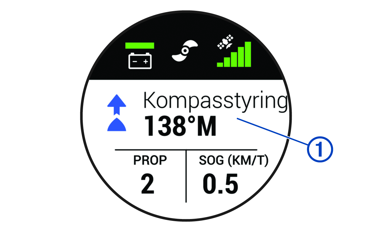

Fjernbetjeningens skærm
1
Viser elmotorens driftsstatus.
Når du f.eks. har manuel kontrol, vises Manual, og når Hold kursen er aktiveret, vises Heading Hold sammen med indstillingspunktet for Hold kursen i grader.
Viser batteristatus for elmotoren.
Grøn: Motorens batterispænding er god.
Gul: Motorens batterispænding er mellem.
Rød: Motorens batterispænding er lav.
Blinkende rød: Motorens batterispænding er kritisk lav.
BEMÆRKNING: Som standard er batteriniveauindikatoren optimeret til blysyrebatterier (Indstillinger for batteristyring).
TIP: Du kan ændre udseendet af elmotorens batteristatus, så den viser en numerisk spænding i stedet for et ikon (Elmotorens indstillinger).
Du kan se fjernbetjeningens batteriniveau ved at trykke på .
Viser status for motorskruen.
Hvid og roterende: Skruen giver en fremadgående kraft.
Rød og roterende: Skruen giver en bagudrettet kraft.1
Roterer ikke: Skruen er tændt med hastigheden indstillet til nul.
Vises ikke: Skruen er slukket.
Viser GPS-signalstyrke for elmotoren.
PROP
Viser skruens hastighedsniveau (Justering af motorens hastighed).
Når skruen aktivt leverer baglæns kraft, vises hastighedsniveauet med rødt.2
BEMÆRKNING: Skruehastigheden vises ikke, når motoren bruger fartpiloten.
SOG
Viser den målte hastighed over grunden (SOG).
1 Ved bagudrettet tryk kører motoren med højere lyd, producerer mindre tryk og er mindre effektiv end ved fremadgående tryk.
2 Ved bagudrettet tryk kører motoren med højere lyd, producerer mindre tryk og er mindre effektiv end ved fremadgående tryk.
