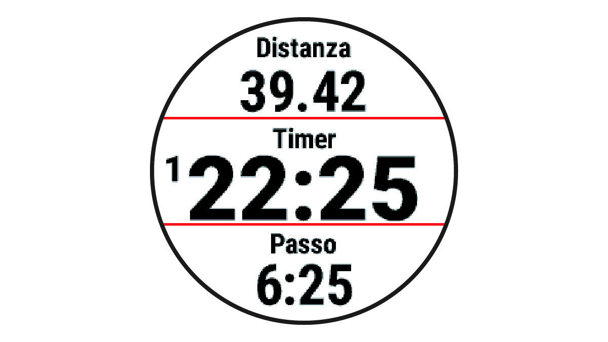

  4. Iniziare una corsa.
    Timer dell'attività con dati sulla corsa
