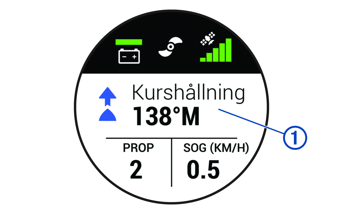

Fjärrkontrollskärm
Fjärrkontrollskärm med bildtext
1
Visar trollingmotorns driftstatus.
När du t.ex. använder manuell styrning visas Manual och när kurshållningen är på visas Heading Hold samt kurshållningens riktning i grader.
Batteriikon
Visar trollingmotorns batteristatus.
Grön: motorns batterispänningsnivå är bra.
Gul: motorns batterispänningsnivå är medel.
Röd: motorns batterispänningsnivå är låg.
Blinkande röd: motorns batterispänningsnivå är kritiskt låg.
Obs!: Som standard är batterinivåindikatorn optimerad för litiumjärnfosfatbatterier (Inställningar för batterihantering).
TIPS: Du kan ändra utseendet på trollingmotorns batteristatus så att ett numeriskt spänningsvärde visas istället för en ikon (Inställningar för trollingmotor).

Propellerikon
Visar propellerns status.
Vit och roterar: propellern ger drivkraft framåt.
Röd och roterar: propellern ger drivkraft bakåt.1
Roterar inte: propellern är på med hastigheten inställd på noll.
Visas inte: propellern är avstängd.
Satellitikon
Visar trollingmotorns GPS-signalstyrka.
PROP
Visar propellerns varvtalsnivå (Justera trollingmotorns varvtal).
När propellern aktivt ger drivkraft bakåt visas hastighetsnivån i rött.2
Obs!: Propellerns hastighet visas inte när motorn använder farthållare.
SOG
Visar uppmätt fart över grund (FÖG).
