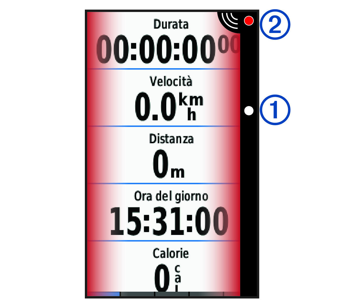

Visualizzazione del radar sul dispositivo Edge
Iniziare una corsa in bici.
Le informazioni del radar vengono visualizzate sulla schermata dati attiva.
Dati del radar con annotazioni
Il LED di posizione del veicolo Annotazione numero uno si illumina mano a mano che un veicolo si avvicina alla bici. Il LED del livello di pericolo Annotazione numero due cambia colore in base al potenziale livello di pericolo. Il verde indica nessun veicolo è rilevato. Ambra indica un veicolo in avvicinamento. Rosso indica che un veicolo sta avanzando ad alta velocità.
