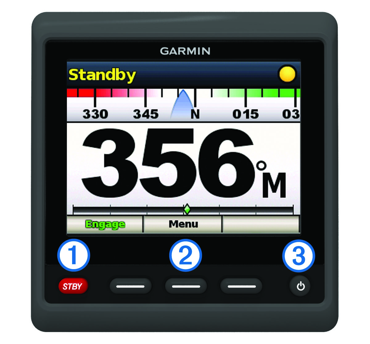

Ogólne informacje o urządzeniu
Wyświetlacz urządzenia z objaśnieniami
Objaśnienie numer jeden
Wybierz, aby ustawić autopilota w tryb gotowości i wrócić do ekranu kursu kompasowego.
Objaśnienie numer dwa
Wybierz, aby otworzyć menu lub wykonać funkcję wskazaną nad klawiszem.
Objaśnienie numer trzy
Wybierz, aby otworzyć menu ustawień wyświetlacza.
Naciśnij dwukrotnie, aby dostosować podświetlenie.
Naciśnij i przytrzymaj, aby wyłączyć urządzenie.
