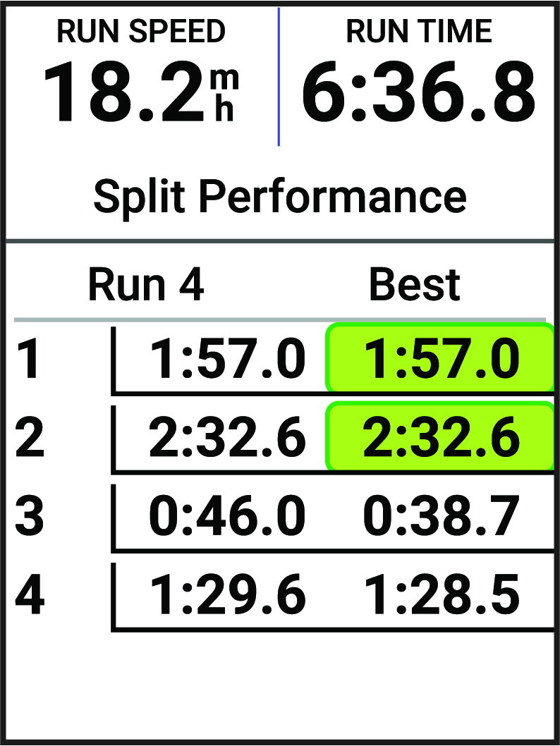

GPS műholdjelhez csatlakoztatva használhatja a Edge® kerékpár-számítógépét egy időmérő kapu sorozat létrehozásához, az útvonal mentén található helyszíneket használva a virtuális kapukon való többszöri áthaladás közbeni részidők rögzítéséhez. Minden egyes, az időmérő kapun áthaladó kört futásnak nevezünk. A kerékpár-számítógép menet közben rögzíti a részidőt, amikor áthalad egy kapun, és jelzi, hogy a részidő gyorsabb vagy lassabb volt-e, mint az adott menet leggyorsabb futásának részideje.
Időmérő kapuk részidő összefoglalója adatokkal
Kerékpározás után a kerékpár-számítógép összegzi a részidőket, hogy megmutassa az egyes kapuk közötti legjobb időket.
Garmin Connect™ fiókjában megtekintheti az egyes kapukon való áthaladások részletes utólagos elemzését.
