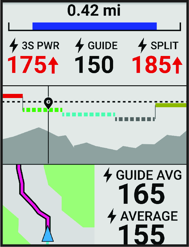

Egy teljesítménystratégia létrehozásával és használatával megtervezheti teljesítményét egy adott útvonalhoz. Edge® eszköze FTP-jét, az útvonal emelkedését és az útvonal teljesítéséhez szükséges tervezett időt használja fel egy személyre szabott teljesítménysegéd létrehozásához.
Egy sikeres teljesítménystratégia megtervezésének egyik legfontosabb lépése az energiabefektetés szintjének kiválasztása. Ha keményebb erőfeszítést rendel az útvonalhoz, az növeli a teljesítményajánlásokat, míg a könnyebb csökkenti azokat (Teljesítménysegéd létrehozása). A teljesítménysegéd elsődleges célja, hogy képessége ismeretében segítsen az útvonal teljesítésében, nem pedig egy adott célidő elérésében. Az erőkifejtés szintjét menet közben is állíthatja.
A teljesítménysegédek mindig egy adott útvonalhoz kapcsolódnak, és nem használhatók edzésekhez vagy szakaszokhoz. A Garmin Connect™ alkalmazásban megtekintheti és szerkesztheti a stratégiát, valamint szinkronizálhatja azt kompatibilis Garmin® eszközökkel. A funkció használatához egy teljesítménymérőre van szükség, amelyet párosítani kell az eszközével (Vezeték nélküli érzékelők párosítása). Az eszközök párosítását követően testre szabhatja az opcionális adatmezőket (Adatmezők).

Teljesítménysegéd elindítása
Mielőtt elindítana egy teljesítménysegédet, létre kell hoznia egyet (Teljesítménysegéd létrehozása).
  1. Válassza a Tréning > Teljesítménysegéd lehetőséget.
  2. Válasszon ki egy teljesítménysegédet.
  3. Válassza az Indulj! lehetőséget.
  4. A tevékenységidőzítő elindításához nyomja meg a Start/stop ikon.
