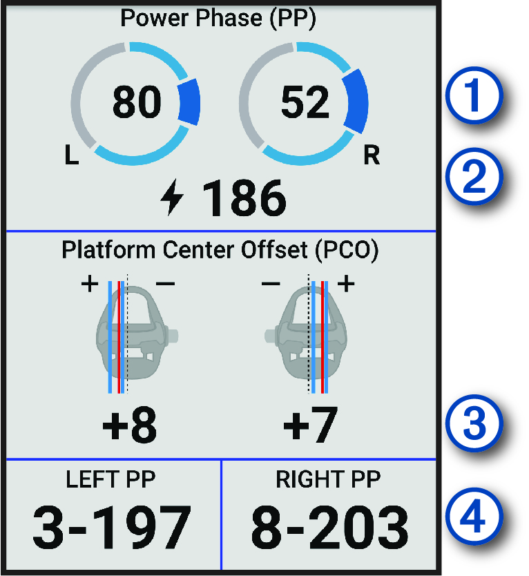

  2. Lapozzon a Kerékpározási dinamika képernyőre a teljesítményfázis-adatok 1, az összteljesítmény 2 és a pedálközéptől való eltérés 3 megtekintéséhez.
    Dinamikus kerékpározási adatok, jelölésekkel
  3. Ha szükséges, tartson megérintve egy adatmezőt 4 annak módosításához (Adatképernyő hozzáadása).
    MEGJEGYZÉS: A képernyő alján található két adatmező testre szabható.
A megtett utat elküldheti a Garmin Connect™ alkalmazásba, hogy további kerékpározási dinamikával kapcsolatos adatokat tekinthessen meg (Út küldése ide: Garmin Connect).
