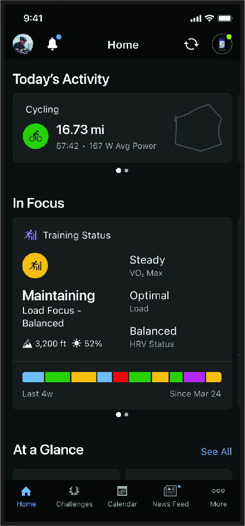

A tevékenységről részletes információkat tekinthet meg, például az időt, a távolságot, a magasságot, a pulzusszámot, az elégetett kalóriákat, a lépésütemet, felülnézeti térképet, tempó- és sebességtáblázatokat, valamint egyedi jelentéseket.

Mobilalkalmazás kerékpározási adatokkal
