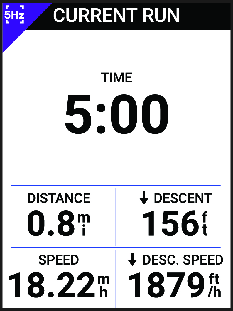

Az Edge® 850 5 Hz-es adatrögzítésre képes, így pontosabban elemezheti helyzetét a lejtőn való leereszkedések, az úgynevezett lefutások során.
Ha engedélyezve van, a készülék 5 Hz-es frekvencián rögzíti az adatokat a lejtmenet és az ereszkedés során az Enduro MTB számára, és a Lejtmeneti MTB tevékenység profilokhoz (Kerékpáros tevékenység profilok). Az Edge kerékpár-számítógép 5 Hz-es jelzést jelenít meg a kerékpározás időmérőjén kerékpározás közben és a kerékpározás összefoglalójában.
Lejtmeneti kerékpározás időmérője adatokkal
MEGJEGYZÉS: A kerékpár-számítógép nem rögzít adatokat 5 Hz-es frekvencián, amíg akkumulátorkímélő üzemmódban van.
