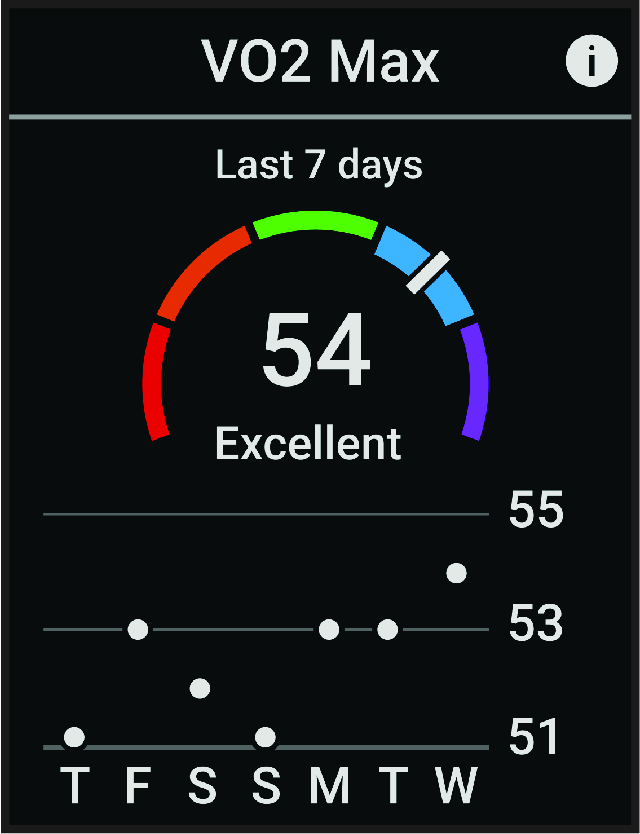

  4. A VO2 max. megtekintéséhez nyomja meg a Lefelé mutató nyíl ikon gombot
    A VO2 max. becsült értéke számként és pozícióként jelenik meg a színmérőn.
    VO2 max. adatok
    Lila Lila
    Szuper
    Kék Kék
    Kiváló
    Zöld Zöld
    Jó
    Narancssárga Narancssárga
    Megfelelő
    Piros Piros
    Gyenge
