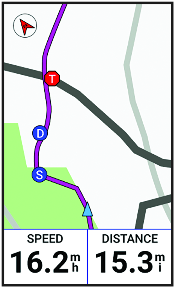

Kerékpározás közben a térképen láthatja a GroupTrack munkamenetében lévő kerékpárosokat.

  5. A kapcsolatok megtekintéséhez görgessen a térképhez.
    GroupTrack adatok az eszközön
  6. Görgessen a GroupTrack listához.
    Kiválaszthat egy kerékpárost a listából, és az adott kerékpáros a térkép közepén jelenik meg.
