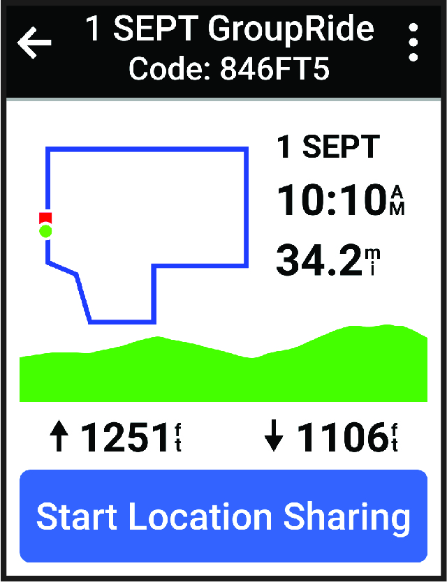

  1. Válassza ki a GroupRide összefoglalót.
  2. Válassza a GroupRide létrehozása lehetőséget.
  3. Az adatok szerkesztéséhez válassza ki a Név, a Dátum vagy a Indulás ideje lehetőséget.
  4. Válassza az Útvonal hozzáadása lehetőséget az útvonal más kerékpárosokkal való megosztásához.
    Választhat a mentett útvonalak közül, vagy az Új létrehozása lehetőséget választva létrehozhat egy új útvonalat (Útvonalak).
  5. A Versenyek lehetőség kiválasztásával versenyezhet a többi kerékpárossal, és helyezéseket és díjakat szerezhet.
  6. Válassza a Kód generálása lehetőséget.
    Edge® kerékpárkomputere létrehoz egy kódot, amelyet elküldhet más kerékpárosoknak.
    GroupRide kezdetének adatai
  7. Válassza a Menü ikon > Megosztási kód > Pipa ikon lehetőséget.
  8. Nyissa meg a Garmin Connect alkalmazást, és válassza a Kód megtekintése > Megosztás lehetőséget.
  9. Válassza ki a kód más kerékpárosokkal való megosztásának módját.
    A Garmin Connect alkalmazás megosztja a GroupRide kódot a névjegyeivel.
  10. Edge kerékpárkomputerén válassza a Pozíció megosztásának indítása lehetőséget.
  11. Nyomja meg a Start/stop ikon ikont, és induljon el.

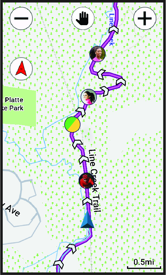

    A GroupRide adatképernyő hozzáadásra kerül az aktív profil adatképernyőihez.
  12. Válasszon egy kerékpárost a GroupRide adatképernyőn, hogy megtekintse a pozícióját a térképen, vagy görgessen a térképhez az összes kerékpáros megtekintéséhez (GroupRide térképállapot).
