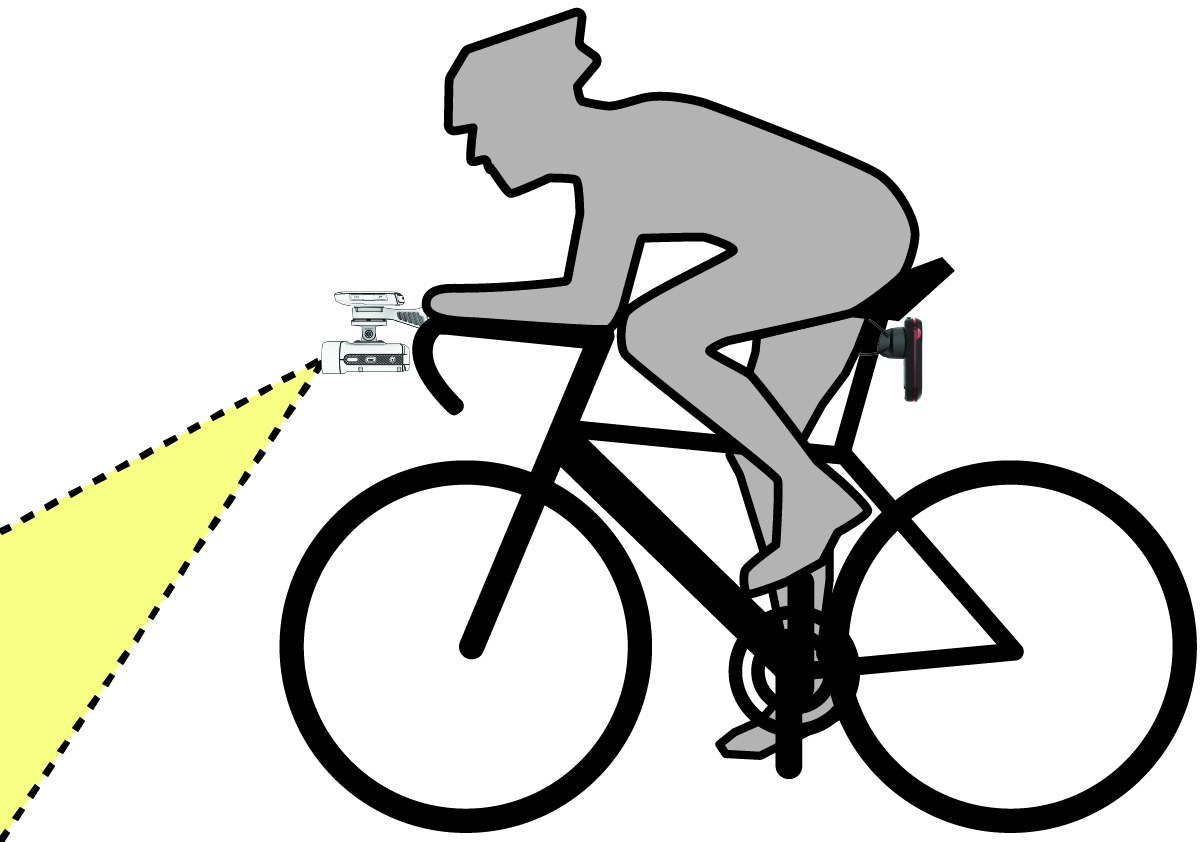

  • Monter enheden korrekt. Enheden vender fremad og skal monteres under styret. (Montering af Out-Front Mount).
    BEMÆRKNING: Monter enheden mellem 400 til 1200 mm over vejen.
    Enhed monteret på en cykel
  • Sørg for, at der ikke er forhindringer foran lyset.
  • Juster forlygtens vinkel, så den oplyser underlaget.
    BEMÆRKNING: Opsætningen af lampen skal sikre, at den ikke blænder.
