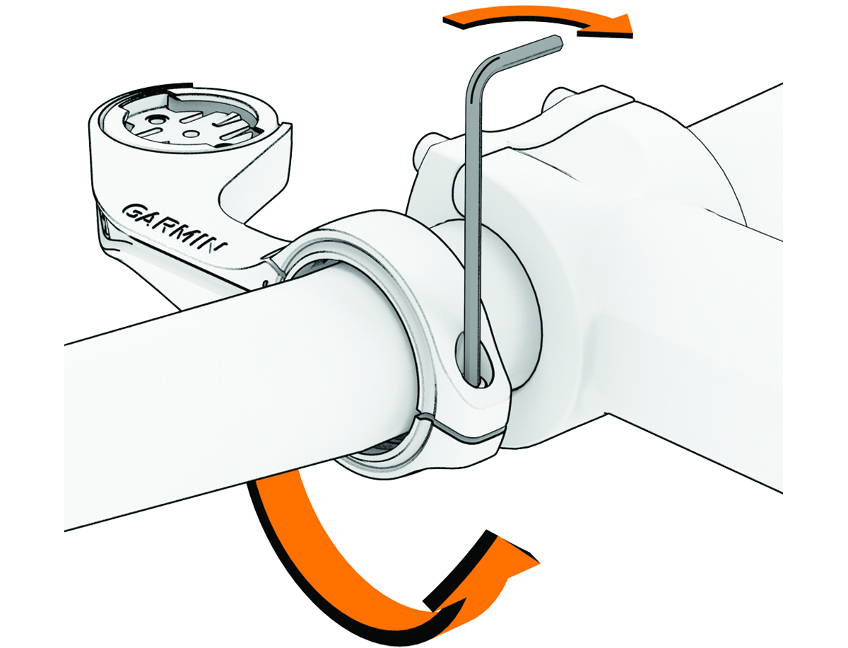

  2. Brug 2,5 mm unbrakonøglen til at fjerne skruen Billedforklaring nummer et fra monteringsbeslaget til styret Billedforklaring nummer to.
    Frontmonteret holder med billedforklaringer
  3. Placer en gummipude omkring styret:
    • Hvis styrets diameter er 25,4 mm, skal du bruge den tykke pude.
    • Hvis styrets diameter er 31,8 mm, skal du bruge den tynde pude.
    • Hvis styrets diameter er 35 mm, skal du ikke bruge en gummipude.
  4. Placer monteringsbeslaget til styret omkring gummipuden.
    BEMÆRKNING: Du skal justere gummipudens kanter i forhold til rillerne på indersiden af monteringsbeslaget til styret.
  5. Udskift skruen, og brug den 2,5 mm sekskantede skruenøgle til at stramme skruen.
    BEMÆRKNING: Kontroller skruens tilspænding jævnligt. Garmin anbefaler en momentspecifikation på 7 lbf-tommer (0,8 N-m).

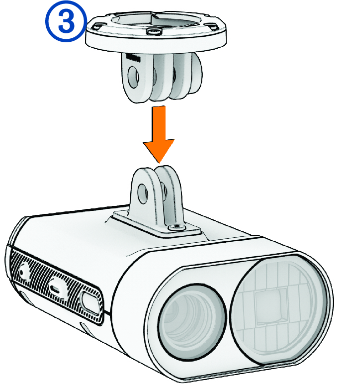

  7. Tilslut adapteren med kvart drejning Billedforklaring nummer tre til forlygten.
    Out-Front Mount med adapter og en billedforklaring

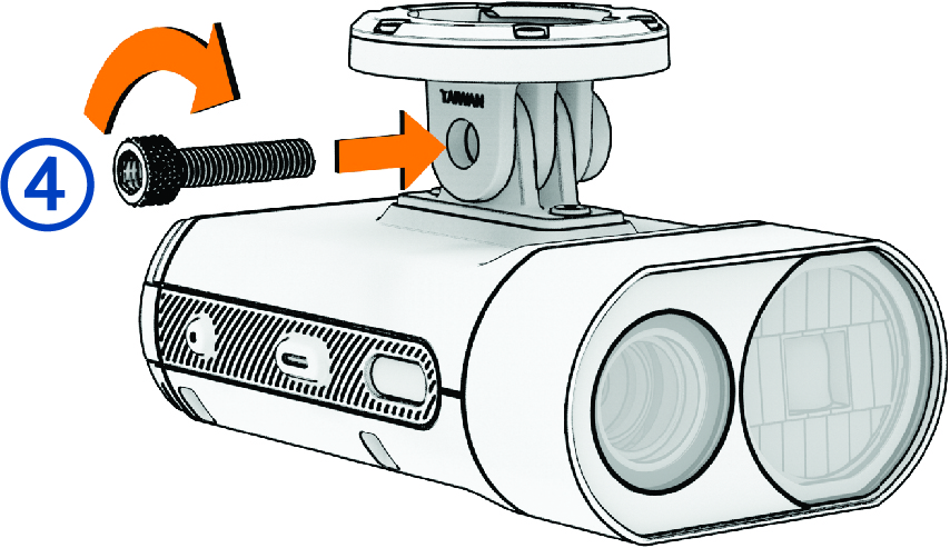

  8. Indsæt skruen Billedforklaring nummer fire og stram den med håndkraft.
    Out-Front Mount med adapter og enhed og billedforklaring

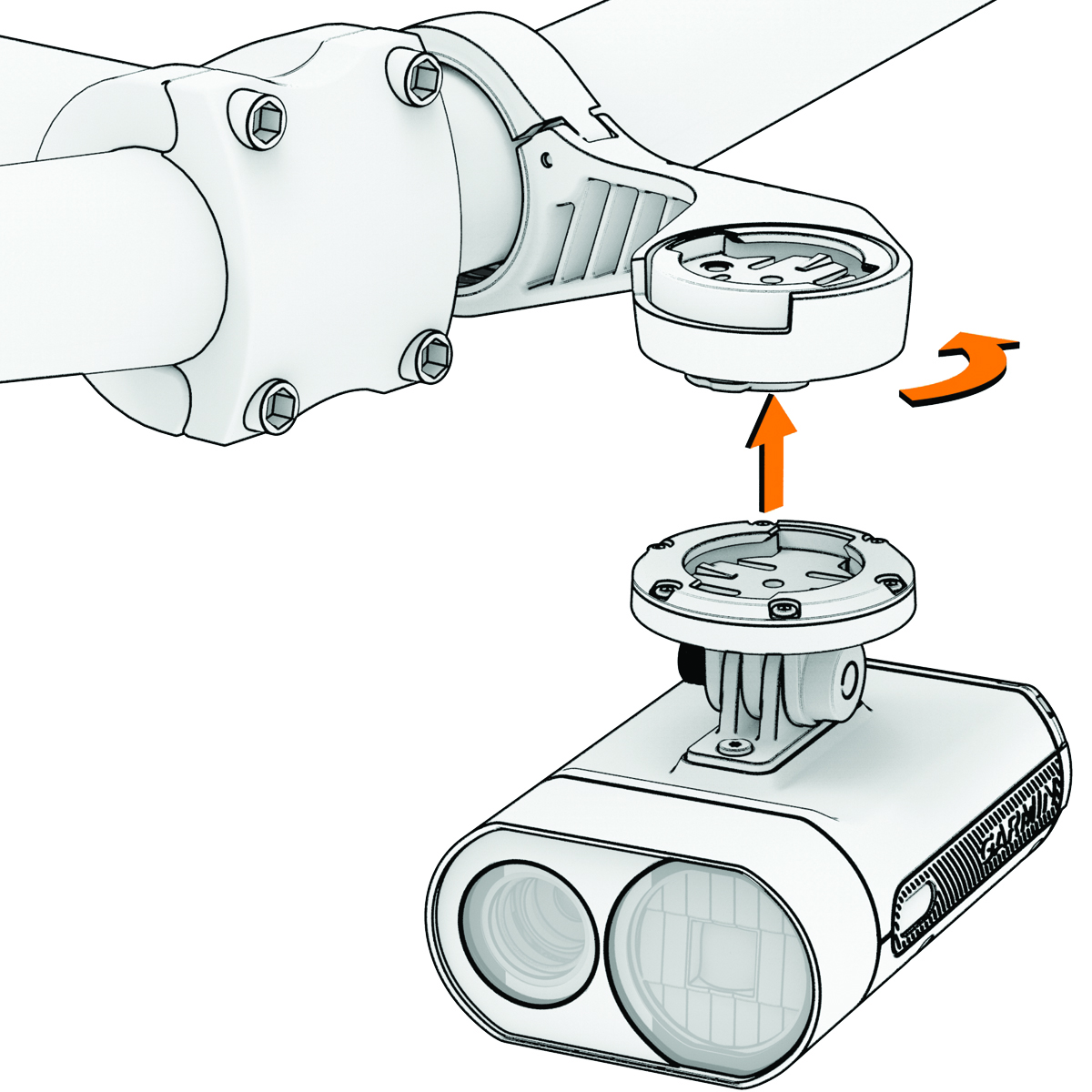

  9. Juster hakkene på adapteren med kvart drejning i forhold til fligene i bunden af holderen.
  10. Tryk forsigtigt opad, og drej adapteren mod uret, indtil den klikker på plads.

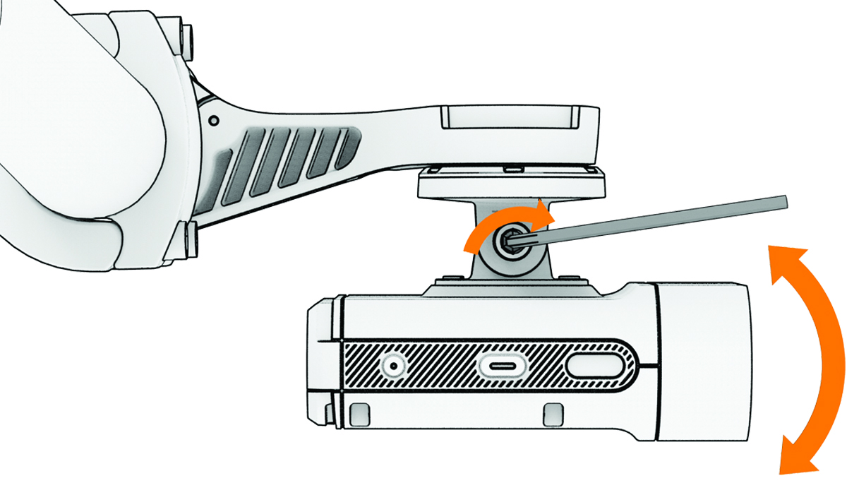

  11. Juster forlygtens vinkel, så den er parallel med vejen, og brug den unbrakonøglen på 4 mm til at stramme skruen.
    BEMÆRKNING: Opsætningen af lampen skal sikre, at den ikke blænder.
    Out-Front Mount med adapter og enhed installeret
