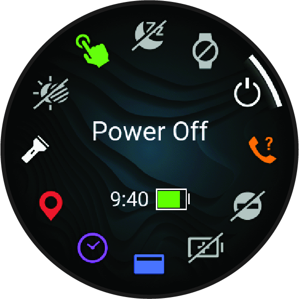

A vezérlőmenü segítségével gyorsan hozzáférhet az óra funkcióihoz és opcióihoz. A vezérlőmenüben új elemeket vehet fel, törölheti az aktuális opciókat, illetve módosíthatja azok sorrendjét (A vezérlőmenü testreszabása).
Bármely képernyőn is van, tartsa lenyomva a Bal felső gomb lehetőséget.
A vezérlőmenü képernyőképe
