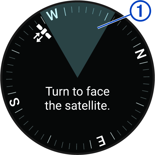

  2. Emelje fel és tartsa a magasban az órát, és forduljon el addig, amíg a műhold felé nem néz, amikor az iránytűn kiemelt régió 1 lefedi a Műhold ikont.

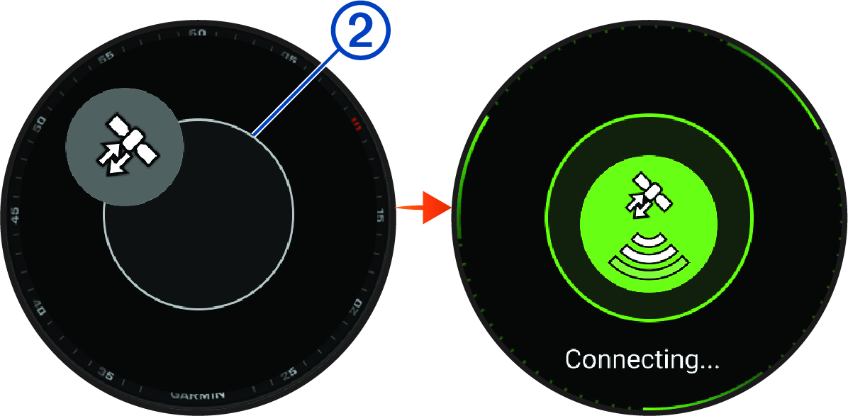

  3. Forgassa el az órát, amíg a Műhold ikon teljesen be nem kerül a körbe 2.
    A műholdas mutató képernyőképei, kiemeléssel
  4. Várja meg, amíg az óra csatlakozik a műholdhoz és elküldi az Ön kommunikációs adatait.
