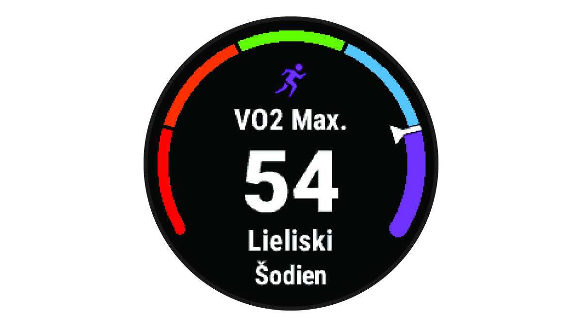

VO2 Max ir maksimālais skābekļa daudzums (milimetros), kādu jūs varat patērēt minūtē uz kilogramu ķermeņa svara maksimālā aktivitātē. Vienkāršāk sakot, VO2 Max ir jūsu fiziskās veiktspējas rādītājs, un, fiziskajai formai uzlabojoties, arī šim rādītājam ir jāuzlabojas. Forerunner® ierīcei ir vajadzīgs pulsa plaukstas locītavā vai saderīga krūšu pulsa monitors, lai rādītu jūsu VO2 max. aplēses. Ierīce piedāvā atsevišķas VO2 max. aplēses skriešanai un riteņbraukšanai. Lai iegūtu VO2 max. precīzas aplēses, jums vairākas minūtes vidējā intensitātes līmenī ir vai nu jāskrien brīvā dabā ar GPS, vai jābrauc ar velosipēdu, izmantojot saderīgu jaudas mērītāju.
Ierīcē jūsu VO2 max. aplēses ir redzamas kā skaitlis, apraksts vai pozīcija mērījuma vizualizācijā krāsās. Savā Garmin Connect™ kontā varat skatīt papildu informāciju par savu VO2 maks. novērtējumu, piemēram, kur tas atrodas pēc jūsu vecuma un dzimuma.

Iegūstiet savas VO2 Max. aplēses skriešanai
Šai funkcijai ir nepieciešams sirdsdarbības ritma mērījums plaukstas locītavā vai saderīgs krūšu sirdsdarbības ritma monitors. Ja izmantojat krūškurvja sirdsdarbības ritma monitoru, jums tas ir jāuzliek un jāizveido tā pāra savienojums ar savu pulksteni (Bezvadu sensoru savienošana pārī). Ja jūsu pulkstenis tika piegādāts komplektā ar sirdsdarbības ritma monitoru, ierīces jau ir pāra savienojumā.
Lai iegūtu precīzākas aplēses, pabeidziet lietotāja profila iestatījumu (Lietotāja profila iestatīšana) un iestatiet savu maksimālo sirdsdarbības ritmu (Sirdsdarbības ritma zonu iestatīšana). Aplēses sākumā var šķist neprecīzas. Ierīcei ir nepieciešami daži skrējieni, lai tā var gūt informāciju par jūsu veiktspēju. Jūs varat atspējot VO2 max. ierakstīšanu ultramaratona un taku skriešanas aktivitātēm, ja nevēlaties, ka šie skrējiena veidi ietekmē jūsu VO2 max. aplēses (Turning Off VO2 Max. Recording).
  1. Sāciet skriešanas aktivitāti.
  2. Veiciet vismaz 10 minūšu skrējienu brīvā dabā.
  3. Pēc skrējiena atlasiet Saglabāt.
  4. Nospiediet UP vai DOWN, lai ritinātu pa izpildījuma mērījumiem.
