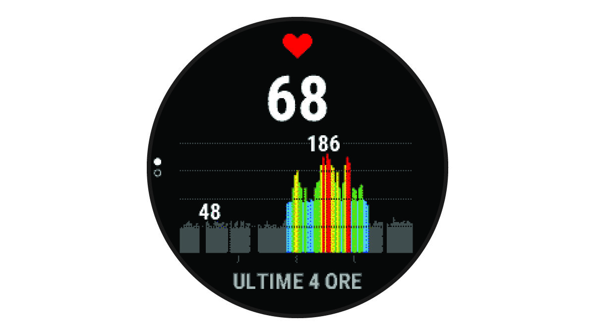

Visualizzazione della vista rapida della frequenza cardiaca Dal quadrante, premere UP o DOWN per visualizzare la vista rapida della frequenza cardiaca. NOTA: Potrebbe essere necessario aggiungere la vista rapida alla sequenza delle viste rapide (Visualizzazione della sequenza delle viste rapide). Premere START per visualizzare la frequenza cardiaca corrente in battiti al minuto (bpm) e un grafico della frequenza cardiaca per le ultime 4 ore. Selezionare DOWN per visualizzare la media dei valori della frequenza cardiaca degli ultimi 7 giorni. Argomento principale: Misurazione della frequenza cardiaca al polsoInizioFunzioni della frequenza cardiacaMisurazione della frequenza cardiaca al polsoVisualizzazione della vista rapida della frequenza cardiaca
